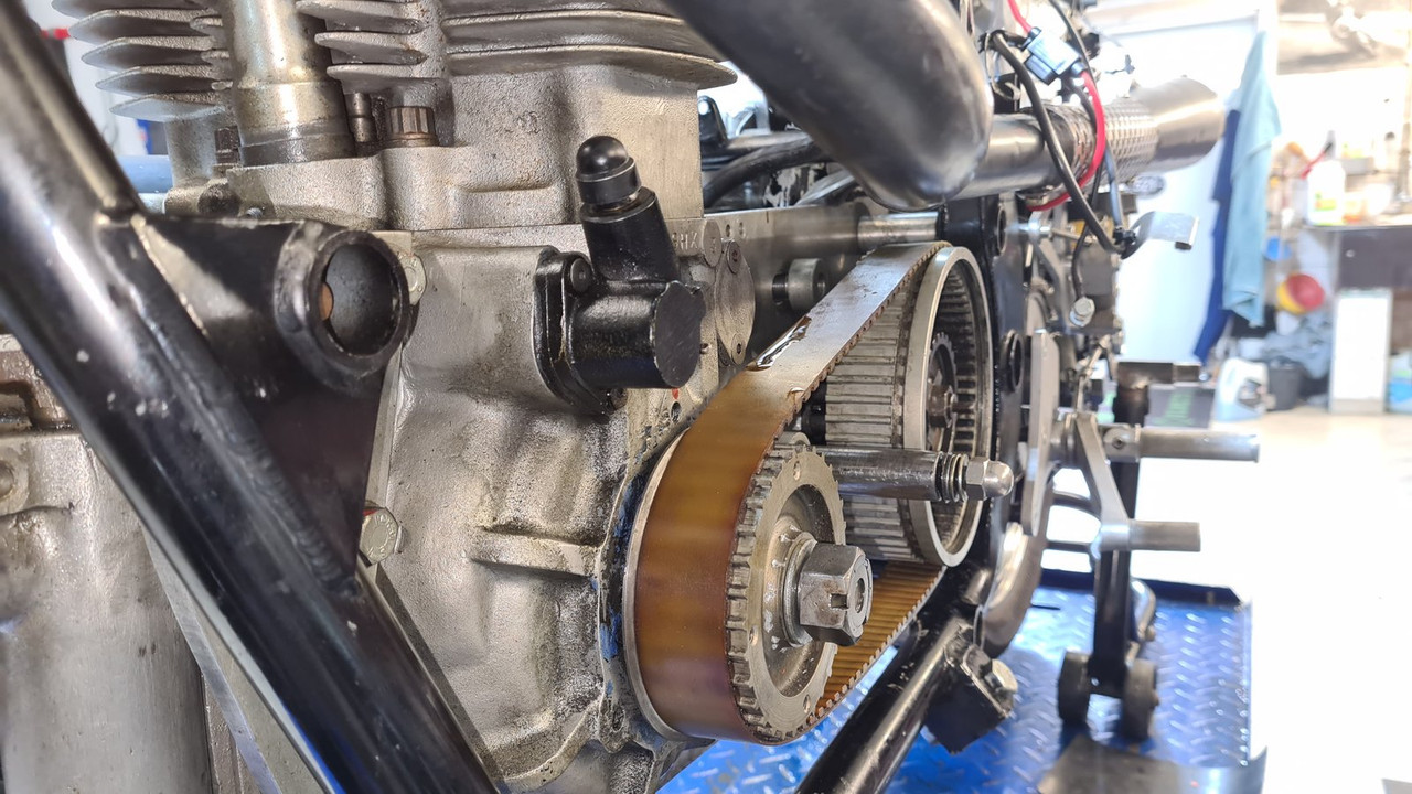

Mon copain a acheté la boite démontée, en pièces, pour remplacer sa boite 4, il a fallu trouver les roulements, notamment les deux cages à aiguilles qui sont dans le pignon de prise, et refaire tous les jeux latéraux, sans documentation... Le montage des pignons avec leur fourchette est assez rock and roll.
L'ancienne et la nouvelle boite
En plus l'arbre de la boite 4 est plus long que celui de la boite 6, il a fallu inverser la poulie à courroie sur le vilo pour pouvoir réaligner avec celle de l'embrayage...heureusement le déport était presque bon avec la poulie inversée
On voit l'écrou de vilebrequin avec sa valve pour le reniflard carter qui passe à travers le vilebrequin, caractéristique des Nourish Weslake
J'adore l'esthétique de ces Nourish Weslake, il y a un côté bestial qui me plait bcp.
Mais je suis très intrigué par le reniflard qui passe dans le vilo... :shock: :shock: commentcépossib ??
Parce que sur la Seeley, j'ai aussi un écrou avec bille en queue de vilo que je pige pas à quoi ça sert ? :roll: :roll:

Pour Zerton, il me semble que les G50 ont aussi le reniflard qui passe par la queue de vilo. Avec la force centrifuge, il est impossible que de l'huile sorte par là ... mais dans un endroit poussiéreux, je ferais gaffe quand même :mrgreen:

Je comprend pas trop le principe de l'écrou à valve pour le reniflard du carter, la queue de vilebrequin est percée et le trou débouche dans l'écrou qui intègre un clapet ?

Pour le reniflard, c'est comme sur les Matchless/AJS où il passe entre les deux roulements du primaire et débouche par un petit tube sous le carter via un clapet, et oui, le vilebrequin a un conduit qui débouche dans le carter juste après la portée du roulement.
