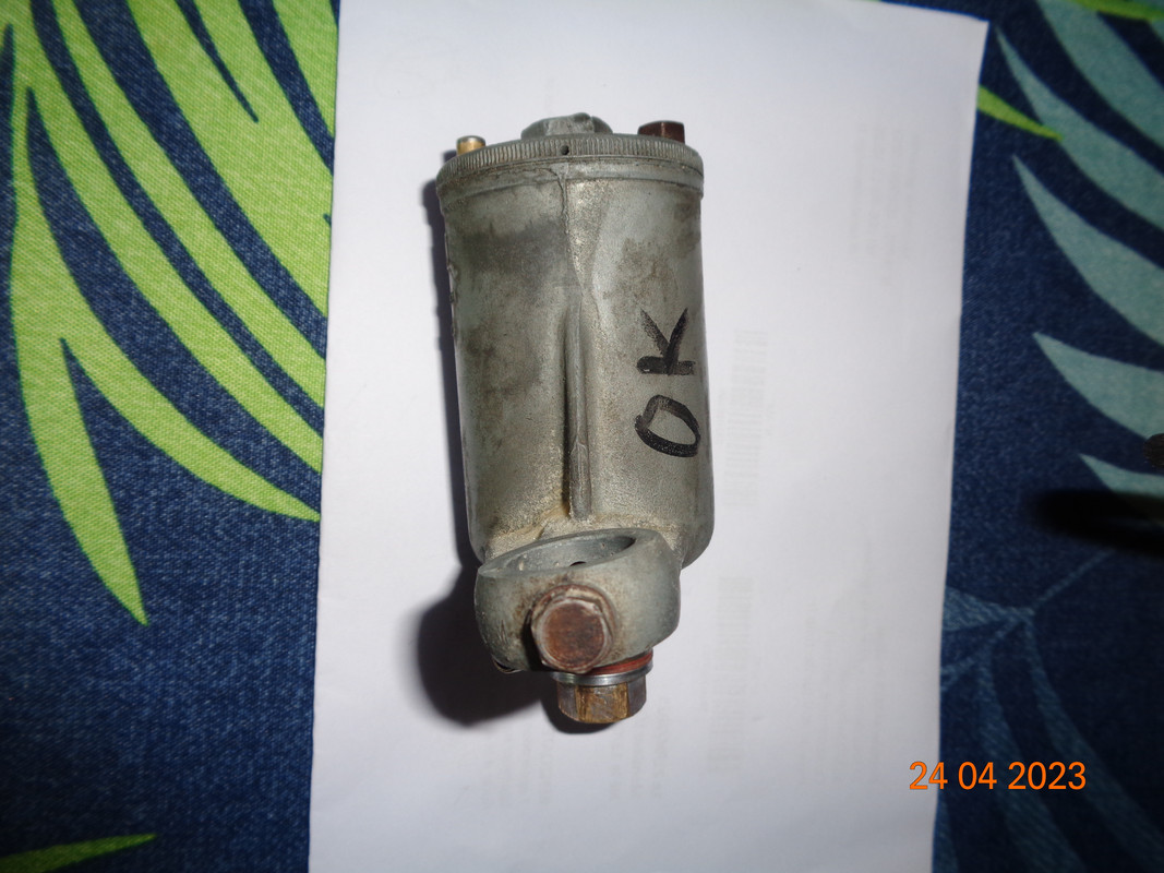

merci bien je me cherche une cuve

par yvan d
attention y a plein d inclinaison différente !
