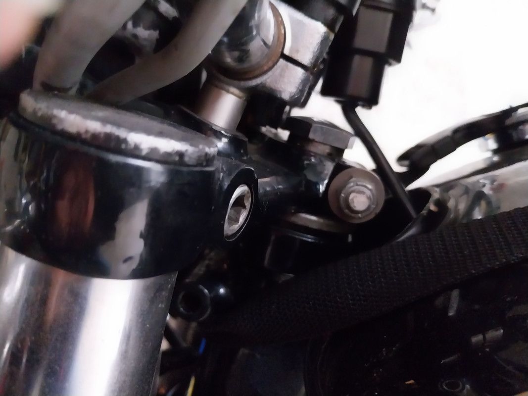

Je remonte ce message car je me trouve confronté au même problème, après avoir tout bien remonté comme le schéma le montre, grâce à la documentation splendide de ce forum (et ce n'est pas de l'ironie). Reste un jeu de plusieurs millimètres après le serrage à fond du fameux écrou borgne. A priori, l'écrou tout serré devrait bloquer la direction - ce qu'il faut bien se garder de faire - et non laisser du jeu.
Comment m'en sortir ?
- doubler les rondelles (washers) en acier insérées entre les épaulements de la colonne de direction et les coupelles des roulements ? C'est la solution qui oblige à ressortir les coupelles, pas glop du tout.
- insérer des rondelles entre le roulement supérieur et l'écrou borgne (encore faut-il en trouver dans un acier de bonne qualité et les adapter)
reste encore le suicide, mais ça ne résoudrait pas le problème
une petite photo pour illustrer le problème

C'est normal si l'écrou borgne dépasse.
Il sert à régler le jeu des roulements de direction mais il ne faut pas chercher à ce qu'il soit en appui sur le té supérieur.
Tu dois régler la précontrainte à l'aide de l'écrou borgne avant de serrer les vis de bridage sur les tés.

Pas mieux ....serrer gras sans jeu l'écrou borgne , puis serrer la bride du té... 8)

Concernant le desserrage des tubes dans le T inférieur : ça va de soi.
Mais le problème n’est pas réglé : écrou serré à fond il reste du jeu. Je vais essayer en intercalant une entretoise entre le roulement et l’écrou, donc sous le T.
Si ça ne fonctionne pas j’aviserai.
Mais damned c’est bizarre qu’en respectant la configuration d’origine avec des pièces neuves le résultat soit un défaut !
Re: Remontage de fourche T120
Publié : 08 févr. 2024, 08:33
Es tu sûr qu'un mécanicien de génie n'a pas recoupé l'écrou borgne ? Une fois en appui, sur ma mobylette , il reste 6/7 mm entre le té et la tête de l'écrou borgne ....
Sinon, moi, je reprendrais la procédure : desserrer les écrous des tubes , libérer les tubes des cônes du té supérieur , desserrer les brides du té inférieur , vérifier que les tubes coulissent , approcher l'écrou borgne , et serrer sa bride , puis serrer les écrous des tubes , et finir par les brides du té inférieur .

Salut Pifou,
J'ai eu ce soucis, la méthode :
Les 2 tés en place tu t'assure déjà que l'écrou borgne tourne librement dans le té supérieur (bride déssérée) ensuite tu tourne l'écrou jusqu'au contact du roulement, il ne faut pas que ce soit sérré, la direction dois être précise mais pas freinée.
Tu désserre les brides du té inférieur, pour remonter vers le haut tubes+té supérieur, ça mettra en contact le té sup avec l'écrou du haut. Tu bloques la bride de l'écrou du haut et les brides du té inférieur (sur les tubes). ça devrai aller.
Il restera un espace entre le té supérieur et le roulement, j'ai mis un cache poussière pour protéger le roulement, ou tu peux mettre une grosse rondelle en feutre comme dans le temps...

Je n'ai rien à rajouter la méthode est correcte .Tu t'es assuré que l'écrou est bien en appui sur le roulement pour qu'en serrant le jeu diminue .
Pour info les roulements d'origine comporte déjà un cache poussière

Pour monter correctement la colonne de direction et les roulements il faut obligatoirement que les tubes de fourche ne soient pas serrés sur le T inférieur, ils doivent coulisser librement, on règle le jeu des roulements et ensuite on resserre les vis du T inférieur qui brident les tubes de fourche.
