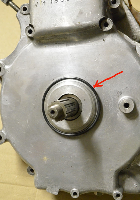

J'en suis au remontage du carter primaire. Petite question joint du carter primaire côté extérieur : si j'ai bien compris, côté embrayage (à droite sur la photo) il y a un joint feutre (qu'on peut aussi remplacé par un joint nitrile), mais côté vilo/amortisseur de couple (à gauche sur la photo) il y a t'il un joint ? Et si oui quoi ?
Je vois rien sur mon part list, et au démontage il n'y avait qu'une bouillie gluante (feutre ?)
Merci d'avance

Salut Sandrick,
J'ai un joint en liège sur ma MSS
Regarde sur le site de Grove classic
Référence ici A179/5r
A179/5R Rubber Gasket - Chaincase - All S/A Models & KSS/MSSCode: A179/5R£ 5.00
Sur le vilo pas de joint

J’ai déjà le joint en liège qui va sur le pourtour du carter. Si toi non plus tu n’as pas de joint sur le côté vilo, j’imagine qu’il n’y en a pas. Sur mon part list j’ai l’impression qu’il n’y en a pas non plus. Je vais faire un essai comme ça.

Ben non, de joint il n'y a point ...ce qui nous vaut parfois quelques remarques... Bah, le plus gros part dans l'entraînement de dynamo...
Pour la transmission primaire , le joint nitrile vendu par le club est un plus...mais ça , tu t'en rendras compte à l'usage ... :mrgreen:

J'ai toujours eu cet espèce de grand joint torique situé entre le carter moteur et le carter primaire (intérieur) en tôle.
D'ailleurs il me semble bien qu'il se trouvait aussi dans une pochette d'assortiments de joints neufs.
Son efficacité me semble assez limitée et je l'ai toujours tartiné de pâte à joint noire.
D'ailleurs le voici chez Grove : https://www.groveclassicmotorcycles.co. ... -Seal---VM

J’ai aussi ce grand joint torique entre le carter moteur et le carter tôle de la transmission primaire. Donc ça devrait « pas trop » fuir …

Il n'y a malheureusement aucun joint côté carter primaire extérieur en bout de vilo, donc ça fuit forcément.
Là je vais voir si le grand joint caoutchouc entre les carters tôle est plus efficace que le joint en liège.
