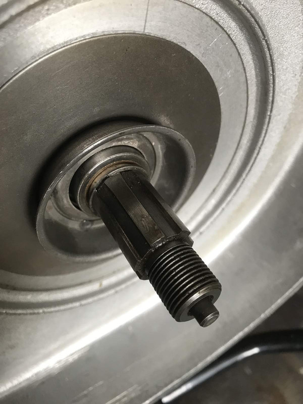

Je fais un montage à blanc de la transmission primaire de la 850,le clips sur l'arbre de sortie de boîte(qui ne figure pas sur les schémas et dont on parle dans la rtm avec l'évidement de la rondelle de calage) me pose question: les efforts de serrage au montage de la cloche portent automatiquement contre lui et non contre l'épaulement de l'arbre
