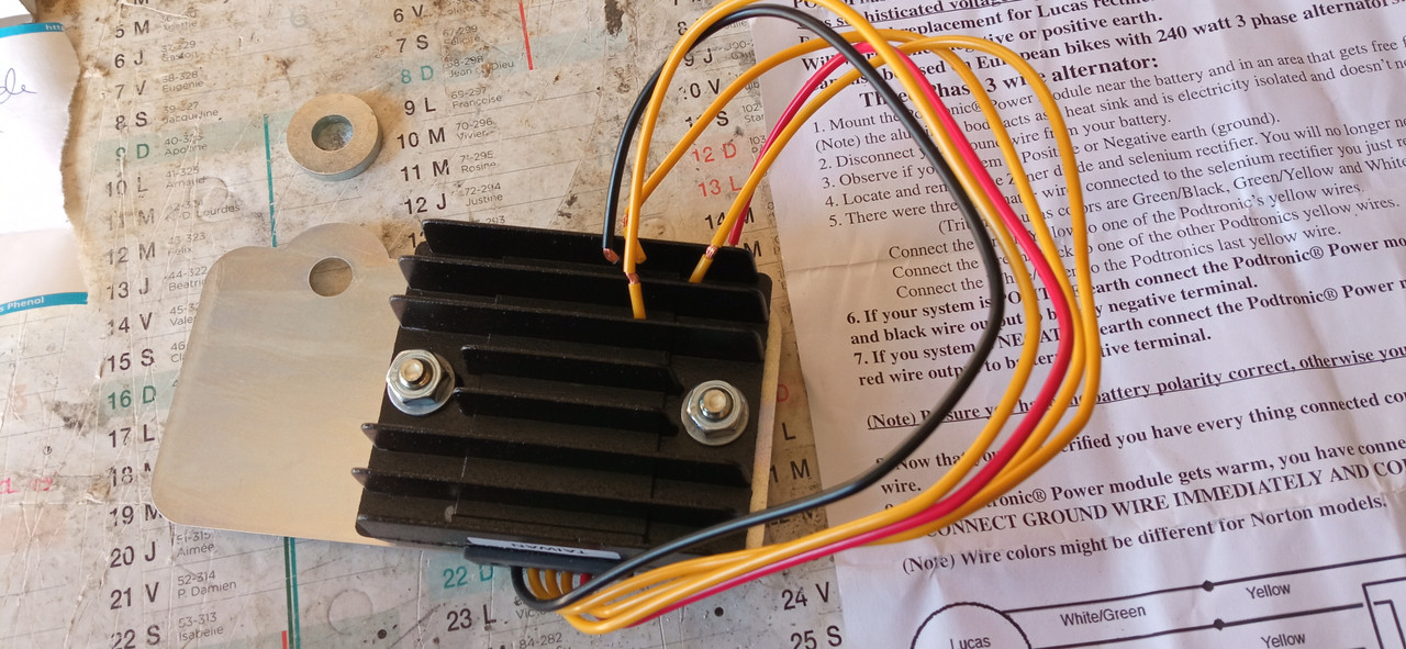

Je ne vois pas pourquoi ce ne serait pas possible le stator est identique sauf qu'il a 3 fils et un RR ad hoc.

Si tu es en config d'origine, il te faudra un pont de diodes triphasé en plus épicétou ...
Ou comme dit carcaien, faudra changer ton régulateur mono par un régulateur tri.

Je viens de monter un alternateur tri et le RR qui va avec en lieu et place des pièces d'origine, pas de problème.
