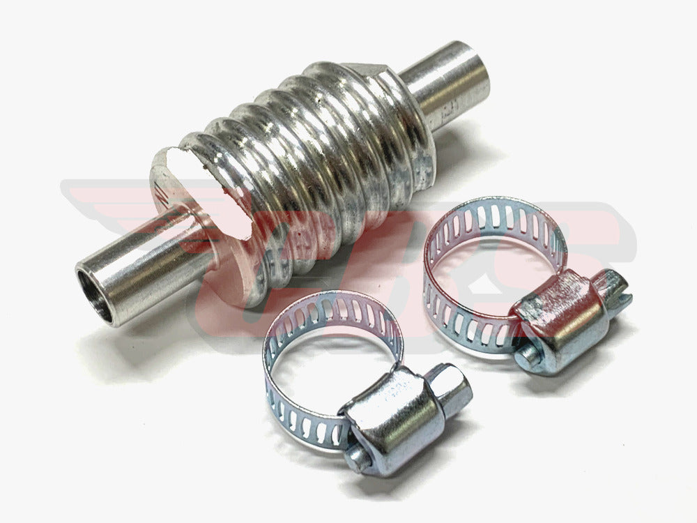

https://www.feked.com/anti-wet-sump-oil ... stems.html
Si tu veux monter un robinet,il y a ça pour magnéto.
Re: Robinet d'arrêt d'huile
Publié : 28 mai 2023, 16:02
par jean-luc
Le clapet automatique, installé au même emplacement que ce robinet, fait merveille sur pas mal de BSA, AJS et Norton.
Plusieurs variantes existent.
À vous de googueuliser anti wet sumping valve.
