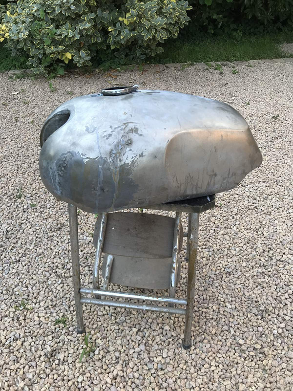

Merci pour les conseils; c'est pour lui,en apparence propre,sinon qu'il était très rouillé à l'intérieur. Ressoudé,restomisé,décabossé (3cm de mastic) et c'est pas fini;il revient de loin celui là!
