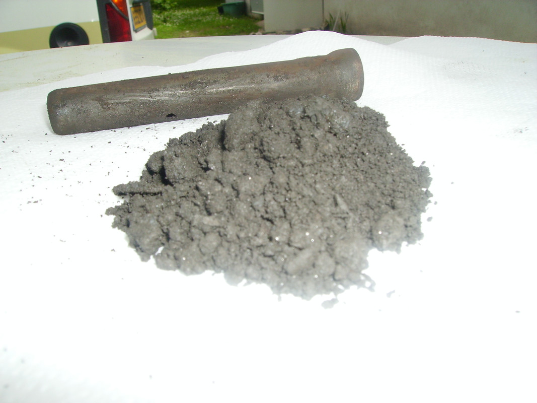

C'est juste pour l'apéro 🙂

Je pense que tu gagnes... Mais je l'avais déjà nettoyé en 95 ou 96 et depuis plus de 60000km.

Plutôt pas mal ! Il était temps d'ouvrir ! Consistance de la chose ??? J'en ai vus qu'il fallait attaquer au forêt ! :shock:
La queue de vilo a souffert ? Casse bien les angles aigus de la soie , pour ne pas couper le spi au remontage ....
