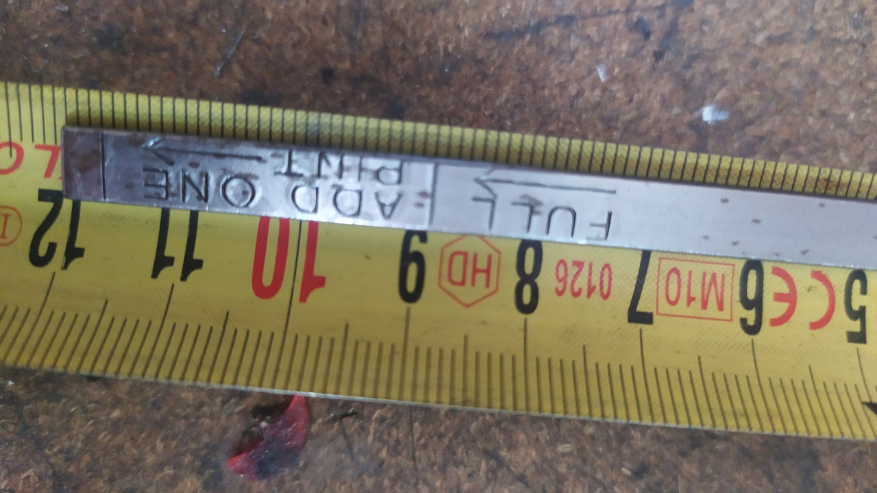

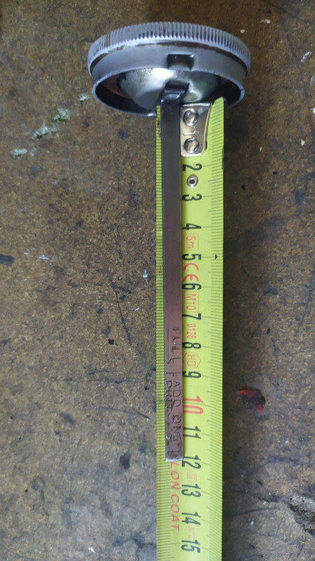

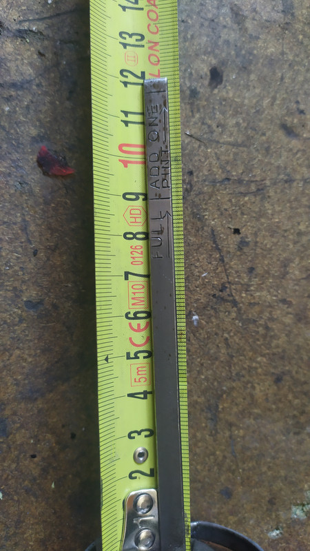

J'ai fait pour la première fois une vidange de ma T120 (1969) avec un système d'aspiration manuel (PELA 6000), dont je me servais pour la vidange de ma tondeuse qui n'a pas de bouchon de vidange.
RAS, c'est juste un peu long (il faut pomper assez souvent), mais ça ramasse tout le fond du réservoir d'huile. C'est pas mal, et ça évite de s'en mettre partout... :lol:
Ma jauge était au "mini" quand j'ai entrepris cette vidange "mains propres" 8) ...Or, il est sorti 3 litres d'huile du réservoir, donc avec les 0.2 l environ restant dans le carter, on arrive à peu près aux 3.3 litres recommandés sur la revue technique et le manuel...
Par quel prodige ai-je pu sortir 3 litres d'huile alors que la jauge était au "mini". Je me demande si la jauge est la bonne ?
Je mesure :
-Longueur totale sous le joint : 12.5 cm
-Longueur jusqu'au "full" : 9.4 cm
-Longueur jusqu'au "mini" : 12.1 cm
Il ya aurait donc 2.7 cm (12.1 - 9.4) pour faire "one pint", soit un peu moins d'un litre.
Quelle est la longueur "normale" de la jauge, et surtout quels emplacements pour les repères "full" et "mini" ?
Merci aux propriétaires de T120 NON OIF de leurs mesures...
