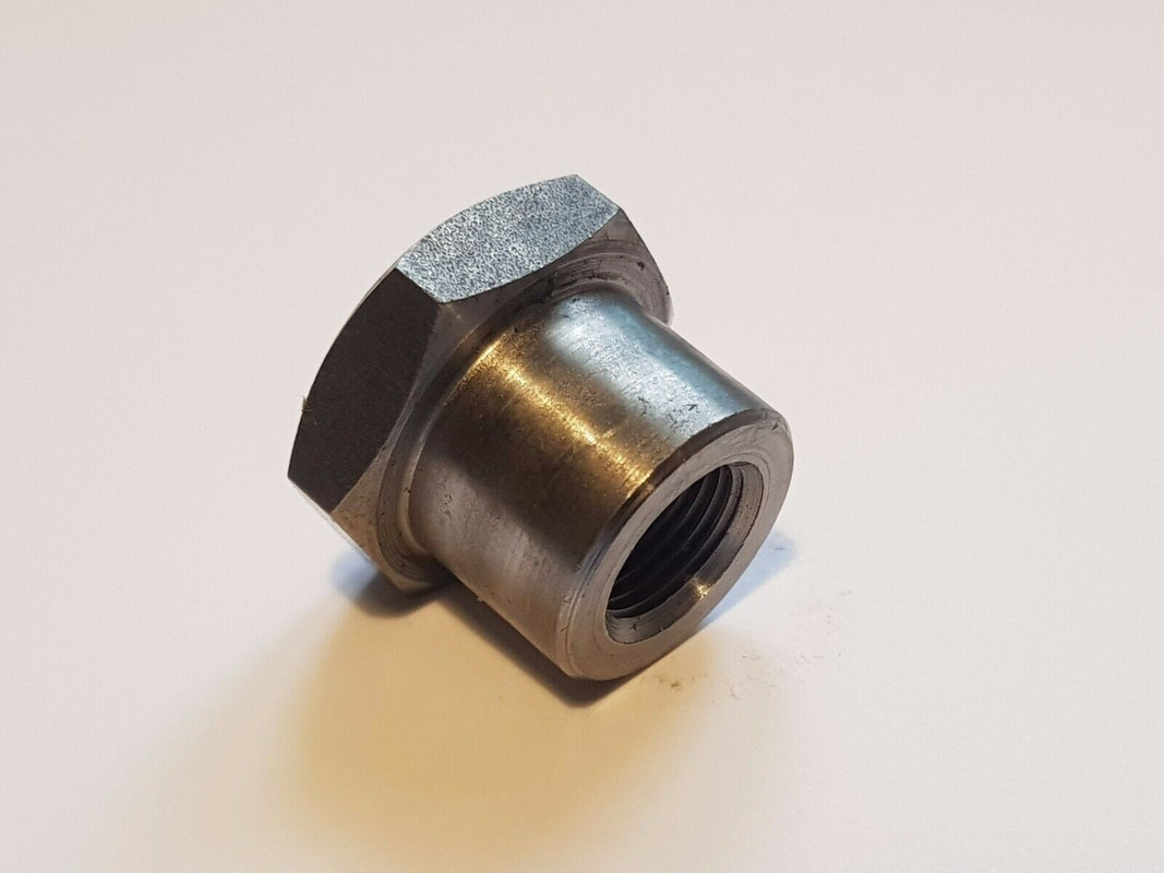

Publié : 14 juin 2023, 10:13
comme sur d'autres machines l'ecrou rentre dans l'alésage et cale le rotor
Norton
Triumph
Re: Remontage rotor Commando
Publié : 14 juin 2023, 16:11
par midaume
Oui,effectivement,je m'en suis aperçu par la suite.Merci.
