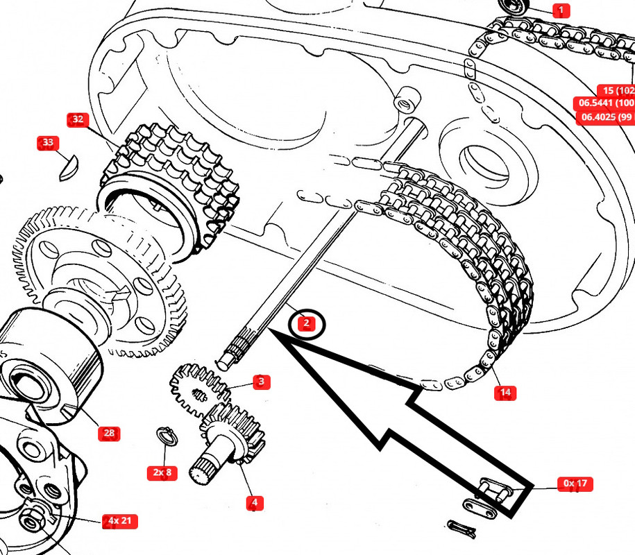

Hello,
cette axe a t-il un jeu axial ?
Sur la moto en question (850 MK 3 avec sélecteur à gauche) il est d'environ 10 mm.
C'est l'axe de renvoi de la boîte/sélecteur, mais ça, vous l'aviez compris 8)

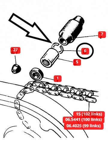

j'avais eu un probleme de circlips sur une commando que j'avais gratté il y a belle burettes (oui ça m'est arrivé)
https://andover-norton.co.uk/en/shop-de ... connector-
https://www.jrcengineering.com/wp-conte ... 75-MK3.pdf

A presque 100 000 kms pas de jeu latéral sur ma 850 MK3 avec toutes les pièces comme sur le dessin et comme l'a écrit Jean-Pierre pas oublier le circlips.
Soit il manque quelque chose soit il y a beaucoup d'usure,bage dans le carter etc...soit sélecteur maltraité par un qui n'appréciait pas qu'il soit à gauche. :mrgreen: 8)
Le 2 du part-list
https://andover-norton.co.uk/en/shop-de ... 67/circlip

Bon, d'après jean Pierre c'est celui ci qui pourrait faire des misères,
demain démontage
Re: Axe sélecteur Commando
Publié : 18 juin 2023, 11:52
c'est pas parole d’évangile ,si je m'en rappelle j'avais tout tombé sur cette moto la boite et le moteur et ce circlips manquait car elle avait eu tous les bricolages des bricolos de l'époque
