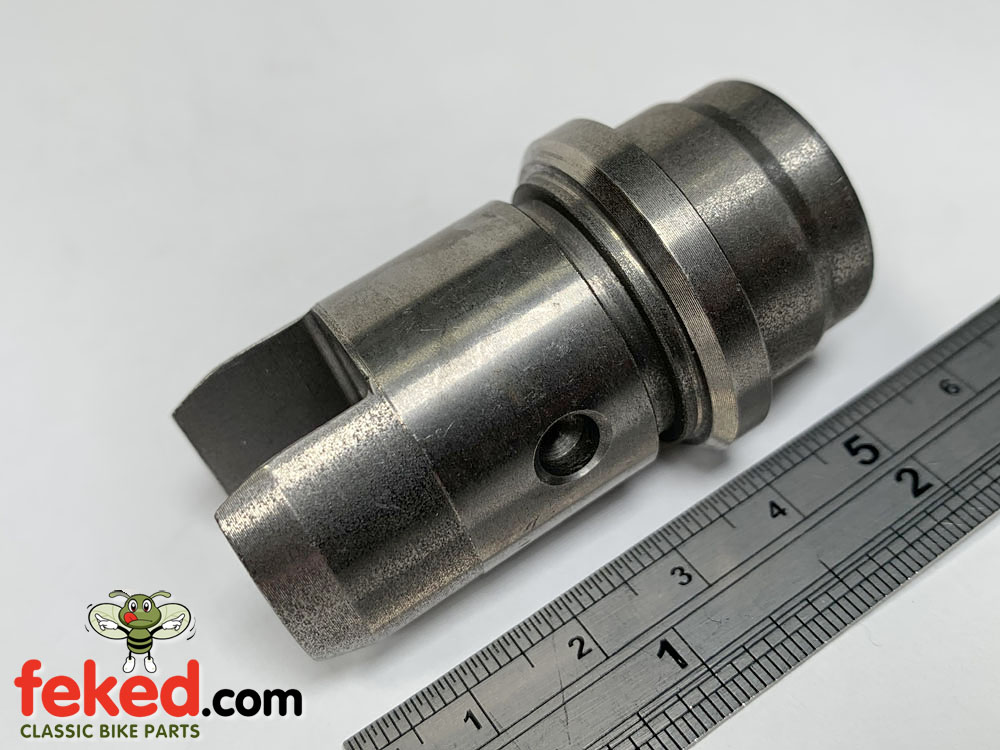

Les photos du bas la colonnette à joints toriques est différente de la tienne = problème.

En tout cas ton montage comme sur la photo où tu tiens la colonnette entre tes doigts, me parait mystérieux.
Plus bas, sur la photo de la colonnette version 2, on voit bien la gorge qui reçoit un joint torique à l'intérieur du tube. C'est ce joint torique qui est sensé assurer l'étanchéité entre la colonnette et le tube des poussoirs.
