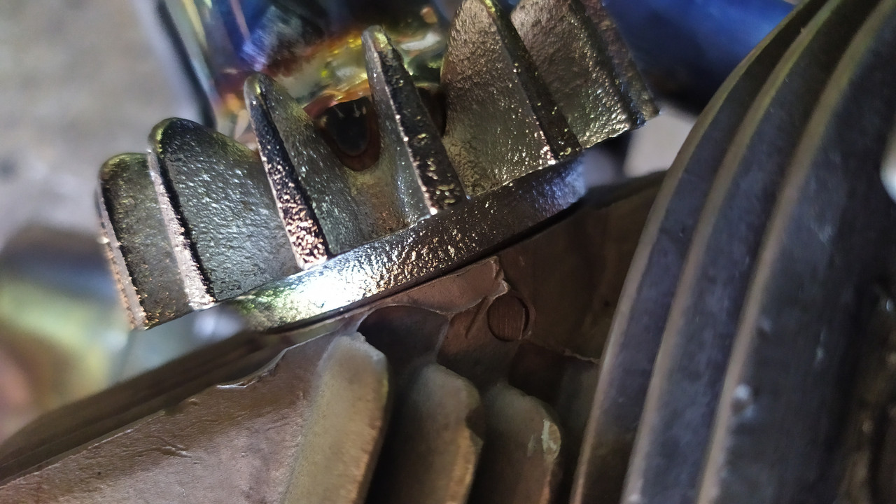

sur ma T120 69 les filetages étaient bien fatigués et Nanard du Triton club m'a fait un montage il y a une vingtaine d'années qui ressemble a ce site les manchons sont tenus dans la culasse avec une goupille sur le dessus

le montage Nanard
