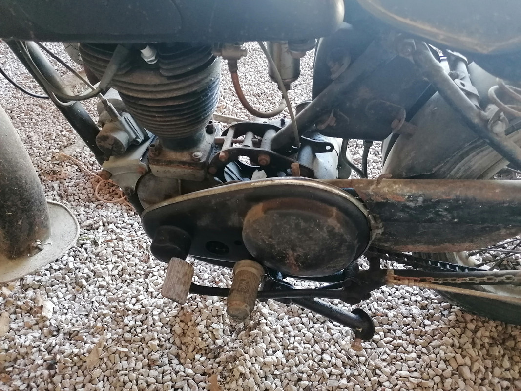

Bonjour à tous,
pour un pote ,toutes les remarques ,identifications,militaire ou pas, couleur année sont les bienvenues, doc en francais si possible....
merci

par jean-luc
AJS 16 ou 18 c'est gravé sur le carter
vers 1946.
Modèle sympa et assez complet.
Plutôt 16, donc 350 d'après le passage du tube d'échappement au dessus du repose pied
Gros chantier en perspective .

vu la taille du cylindre, cela devrait être un 350

Déjà Matchless de ces années là avec la magnéto devant, ça commençait mal.

a cette époque les Matchless avait la magnéto sous le carbu et les AJS à l'avant et à partir de 1952 tout le monde a la magnéto devant

Dis nous plutôt la totalité de ce qui est gravé sur le cadre.
Et ausdi ce qui est gravé sur le carter moteur.
Il y a aussi eu des cadres rigides après 1952.
350 cc ça voudrait dire une G3 si c'est une Matchless.
On ne peut que dire des choses incertaines avec des infos aussi vagues.
