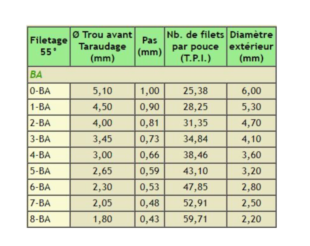

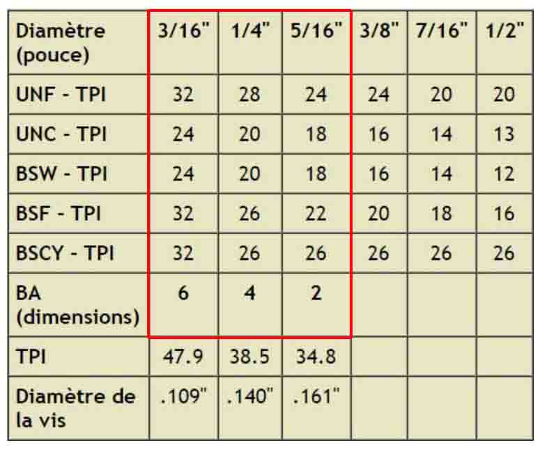

Avec juste le diamètre de la vis on va s'en sortir , regarde ce tableau. Et si tu a une vis sous la main, ça ira plus vite que de fouiller dans mes archives.

Peux-tu mesurer la tienne ? BA va de 0 à 8.

Michel H a écrit : ↑07 août 2023, 09:23 Peux-tu mesurer la tienne ? BA va de 0 à 8.
Je ne sais pas d’où provient ce tableau BA ? mais le profil n'est pas 55°, mais 47°1/2 et la série complète est de 14.
