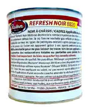

Peinture Restom parfaite pour rénover cadre et autres choses qui n'exigent pas une finition "miroir".... Mais longue à sécher (2/3 jours entre 8 et 20°C)
Est ce que l'un d'entre vous a essayé de la passer au four et si oui, à quelle température?

J'avais fait une réponse en pensant que tu parlais de l'Epoxy bi-composants que je connais bien, je l'ai donc effacée.
Celle-ci est une mono-composant (donc plus ou moins une sorte de Glycéro amméliorée) et toutes les peintures peuvent être passées au four.
Une fois sèche au toucher cuire 20 minutes à 50°, puis 20 minutes à 120° (voir plus si ça supporte et beaucoup le supportent)

Merci Jack..... Dernière question.
Est ce que le four va améliorer le tendu et la dureté de la peinture????

La dureté oui, le tendu non (dans la mesure ou la pièce sera déjà sèche au toucher avant d'aller au four). 8)
Mais en hivers si il fait moins de 15°, avec un four à 30° pour commencer et avec une pièce venant d'être peinte,
cela pourra sûrement d'améliorer le tendu. Sinon en plus de la température ambiante, le tendu dépends aussi beaucoup de la dilution. Une peinture insuffisamment diluée gardera les "crachouillis" du pistolet (sous forme de grain ou de peau d'orange) ou bien les traces du pinceau.

Peut on l'utiliser au pinceau stp
Re: Peinture restom
Publié : 22 août 2023, 16:24
Oui, je l'ai déjà fait pour faire des retouches sur des cadres (noirs, ils n'ont que cette couleur) .
Elle est longue à sécher, elle se passe au pinceau ou au pistolet diluée avec le diluant de chez Restom prévu pour.
Ensuite au séchage elle se tend vraiment beaucoup et on ne voit presque plus les traces du pinceau. Il faut prendre un bon pinceau (pas de poils synthétiques).
