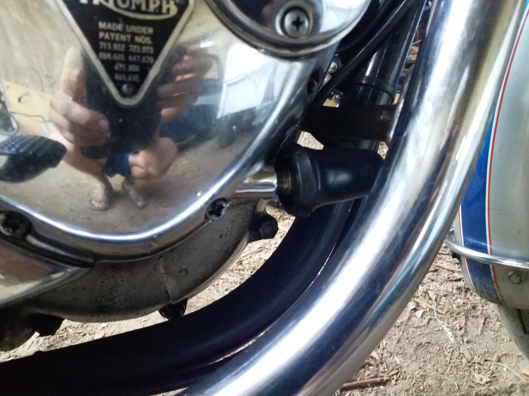

Tu peux faire une photo de l'emplacement du manocontact sur ta moto
Re: 500 Daytona voyant sur phare
Publié : 01 sept. 2023, 20:41
Tu as donc ce clapet de surpression là avec le bitoniau qui sort quand il y a de la pression d'huile, c'est bien ça?
Scootermarket vend ce clapet et ils disent que c'est pour les moteurs jusqu'en 64. Et tu dis que le tien est de 67. Étonnant!

Mais il doit forcément y avoir un moyen de contrôle de la pression d'huile sur cette bécane. Soit mécanique (bitoniau qui sort ou pas), soit électrique (témoin allumé ou pas)
