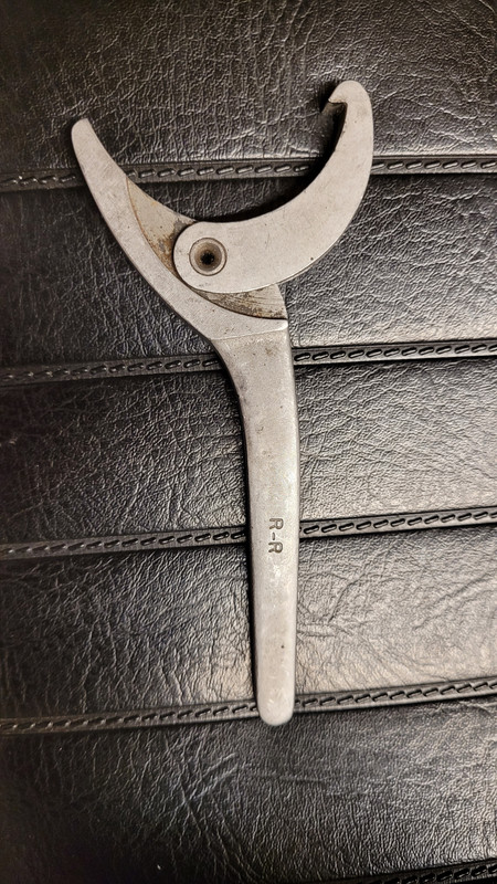

par jean-luc
La mienne qui va bien.
Compacte, polyvalente et solide

jean-luc a écrit : ↑12 sept. 2023, 12:44 La mienne qui va bien.
