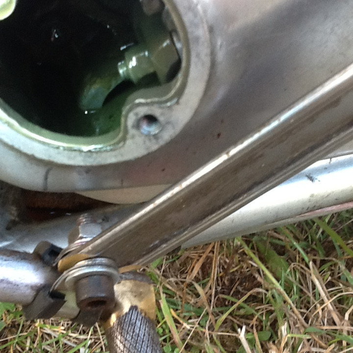

Niveau d'huile boite vitesse Quaïfe 5 vitesses ? SVP
Publié : 13 sept. 2023, 17:45
par tritonwild
comme dit dans le titre
y a t'il un repère ?
ou
une contenance ?
même carter que les Norton AMC ? ? ?
là, le niveau est à mi-hauteur de l'axe ; j'ai bon ? :idea:
Merci d'avance !

Mais ? Les Quaife ont aussi une vis de niveau je crois bien.
Tu vas quand même pas m'obliger à aller vérifier à l'atelier ? :roll: :lol:
Ceci étant dit, je dirais que c'est un chouïa un un peu haut, sur les AMC classiques ça se situe avant la moitié de l'axe du kick.

Non il n'y a pas de vis de niveau sur la Quaïfe, car suivant les montages dans les cadres, la boite est plus ou moins inclinée, tu mets de l'huile jusqu'à mi axe comme tu l'as fait c'est bon !

Tricati a écrit : ↑14 sept. 2023, 09:14 Non il n'y a pas de vis de niveau sur la Quaïfe, car suivant les montages dans les cadres, la boite est plus ou moins inclinée, tu mets de l'huile jusqu'à mi axe comme tu l'as fait c'est bon !
