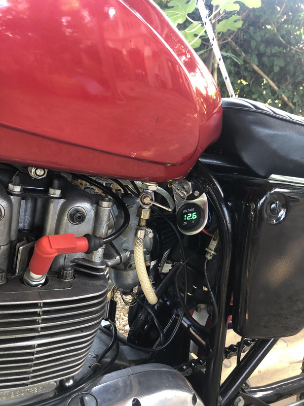

zerton a écrit : 18 sept. 2023, 19:27 On trouve des voltmètres (très certainement asiatiques) àpacher qui sont discrets (environ 40 mm diamètre) et permettent de savoir si ça charge et à combien.
Le lettrage s'enlève avec de l'alcool ménager.
Justement je viens d'en monter un. J'ai fait çà pour avoir une idée plus précise de l'évolution de la charge avec la régulation par diode zener. La moto est équipée d'un allumage électronique. J'ai pris le + sur le fil de masse de la batterie et le moinsse en sortie du contacteur à clé.
Du point de vue ergonomique la solution d'Elmo est meilleure et plus discrète.
