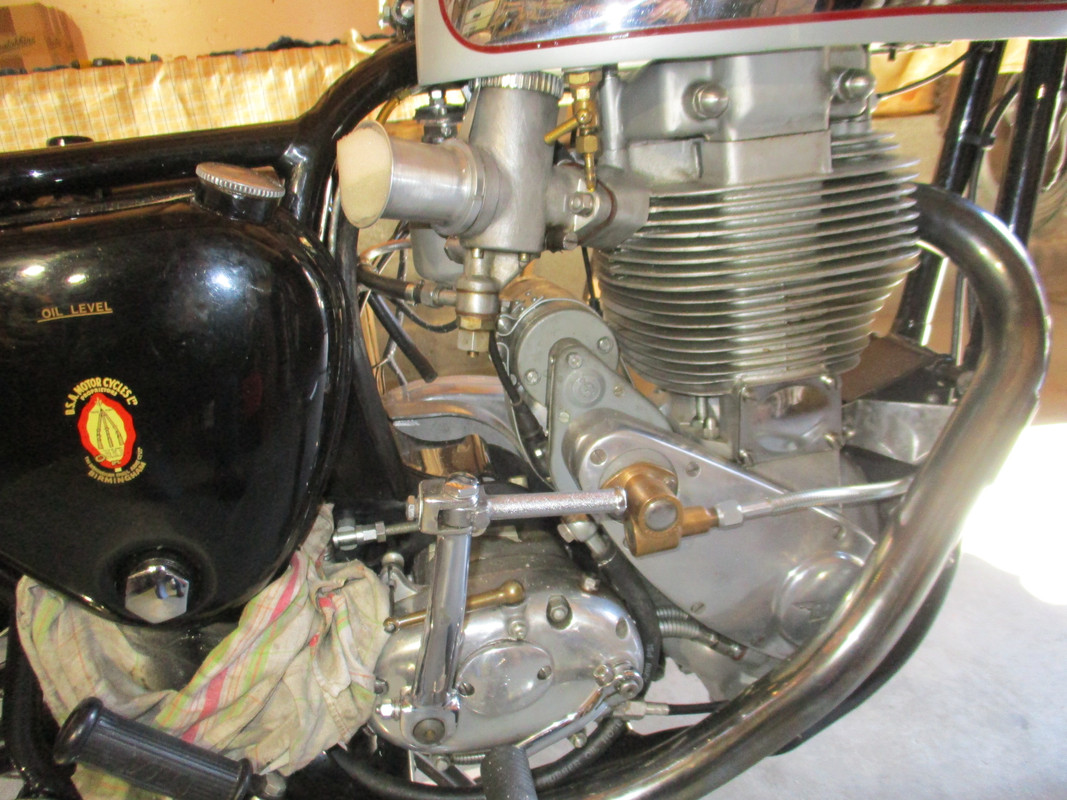

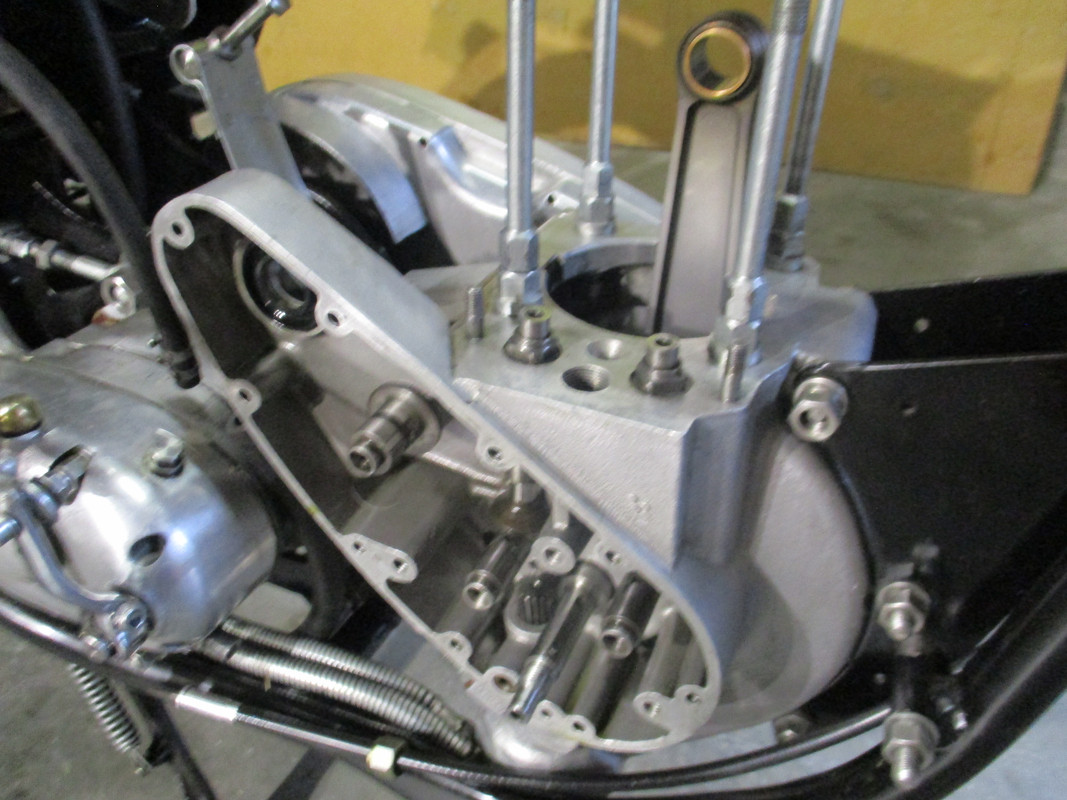

Pour la Gold , suite au changement du piston pour un " Italien " 300 bornes et bon serrage . Pas de gros dégats , si ce n'est piston étant en 0,60 donc re chemisage et piston origine ou 0,20 ... Le " cadeau " s'est fait au démarrage à la maison , sur le démarreur à rouleau . Le vilo avait été changé pour un Absaf ainsi que la pompe à huile , pour la culasse pas de gros dégats . On attend les pièces pour remonter , je vous tiendrais au courant quand enfin il pètera ! Mais en 4300 klm j'ai pu me rendre compte que le changement de carbu ( Amal TT ) s'imposait .

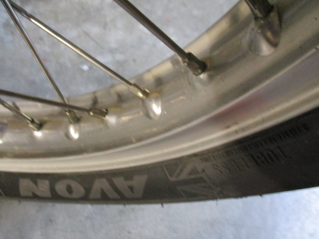

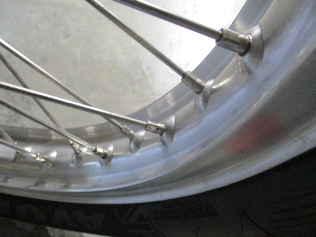

J'envisage un changement de pneus mais il faut pas être difficile .
A l' AV j'ai un Avon Roadrider MK 2 en 90/90/19 ou 300 / 19 .
largeur de la jante ( rien de mentionner dessus ) au talon 58 mm
A l'AR même pneu en 100/90/19 ou 350/19 largeur jante au talon 66,5 mm
Je ne suis pas bon sur " la toile " mais je trouve pas ! Vos conseils seront Bienvenus ...
AV

AR [url=https://postimg.cc/F7Gsnnfn]
Pour la Triton 42000 klm ça bouffait de l'huile et fumait beau bleu à la descente des cols . Pas de mauvaises surprises si ce n'est que de l'usure .
AV
[/urlAR [url=https://postimg.cc/F7Gsnnfn]
