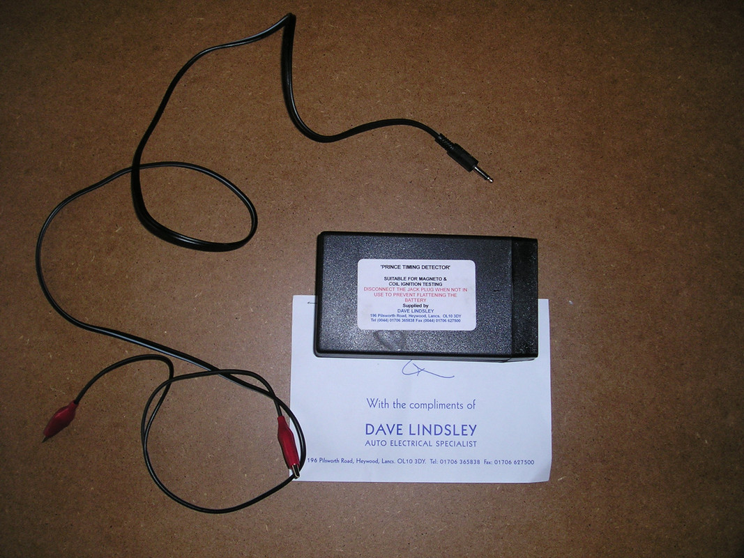

il y a quelques années j'avais acheté ça a Stafford ,c'est plus mieux quand on ne fume pas

Jean-Pierre : est-ce qu'un multimètre ne pourrait pas faire le même travail que ton boîtier ?
Re: Calage magneto Triumph T90
Publié : 06 nov. 2023, 13:11
Une ampoule 12V devrait faire l'affaire aussi.... mais c'est beaucoup plus cher :roll:
Publié : 06 nov. 2023, 13:45
par Richard
Pour faire moins cher, faut prendre une ampoule 6 volts
Publié : 06 nov. 2023, 14:03
par JR
la lampe témoin marche avec un allumage batterie bobine (et des rupteurs) dans le cas d'une magnéto il faut une pile en plus.
