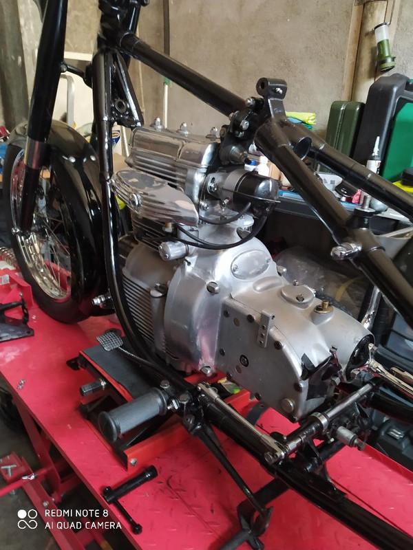

en complément de mon post la photo du moteur Sunbeam S8

Ce que je voudrai faire c'est pouvoir démonter la boite ( pièces numéro de 1 à 8) pour accéder au mécanisme ( pièces N° 130 à 138) sans être obligé de sortir le moteur pour désaccoupler
l'embrayage. C'est la pièce N° 130 qui est me semble-t-il bloquée. On peut voir sur la photo de mon moteur le carter de boite.
