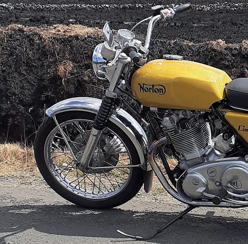

Re: Peinture haute température cylindre
Publié : 12 nov. 2023, 10:15
par chris31fr
J'ai mis ca depuis quelques années et ca n'a pas bougé.(ca existe aussi en gris)
on en parle là :
viewtopic.php?t=33248
