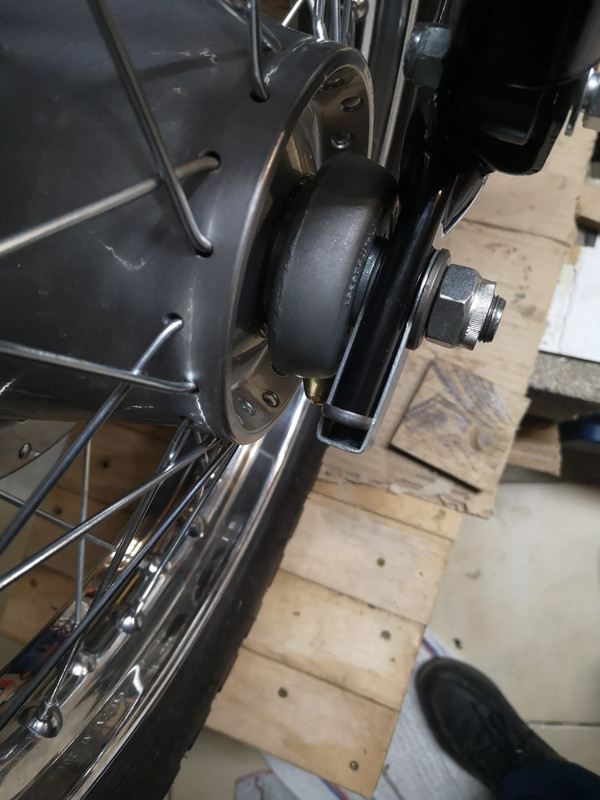

Salut les gars,
je remonte doucement ma T120 OIF, ma beauté a des moyeux coniques, et pour l'arrière c'est pas glop, côté prise de compteur je pense avoir perdu une entretoise car au serrage ça me plais pas, voir photo. J'aimerais bien savoir l'épaisseur de la cale.
Merci.

Effectivement il y a un blême dans ton montage voir également l’entraîneur de compteur

et pas oublier l'entretoise à l'intérieur de la prise de compteur

Allez on ne te laisse pas dans la mouise

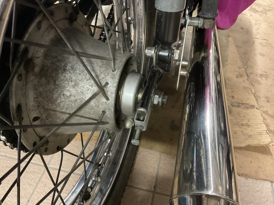

Épaisseur de la rondelle entre entraineur de compteur 7mm
La chaîne de montage sur la photo
