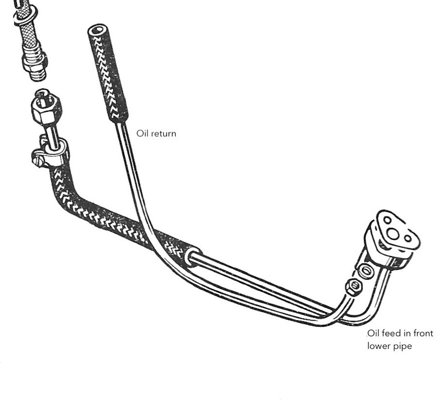

Je suis embêté avec un truc tout simple. J’ai pas repéré le montage des durites d’huile au départ du réservoir vers le moteur. C’est quoi le bon montage. Si vous aviez une photo je gagnerai du temps merci

Tu travailles sans revue technique ? Car c' est mentionné dedans.

Pas vu sur la rmt
Re: Repose moteur
Publié : 28 nov. 2023, 20:00
Sur la T140, le retour est à droite (Return=Right). Donc le retour à l'extérieur et l'alim. à l'intérieur.
Ca m'étonnerait que ça diffère sur la T120..... mais tu prends tes responsabilités :mrgreen:

Je v’ai vérifier et assumer. Et merci

Ah mais j'avais mal lu depuis le début, je croyais que tu avais une T120 OIF.
Mille excuses, oublie ce que j'ai écrit sur la disposition sur la T140, sans doute rien à voir avec ta moto.
Je ne peux pas t'aider, je ne connais pas assez bien la T120 non OIF. Et je pourrais te faire faire de grosses bêtises.
