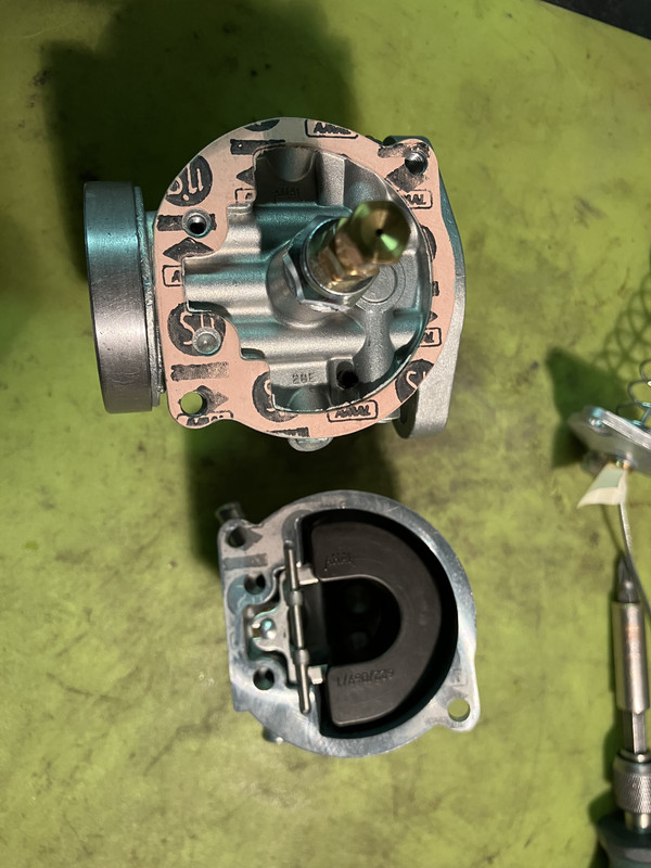

Bonsoir, des nouvelles du front :)
Par curiosité je démonte les cuves ... les joints sont différents un maintient l'axe du flotteur, à l'ancienne... l'autre non ... pas grave mais curieux
Un porte gicleur à resserrer, l'autre bien.
Par contre on dit que parfois un trou est à percer ??
Sur la cuve deux trous... sur le corps un ? C'est peut être normal ? Zou pas ? voici des photos

Des premier jour qu'est sorti chez Amal, le premier m'a épaté, quelle manière de se compliquer la vie avec le gicleur de ralenti remplaçable quand la meilleur solution aurait été la même que pour les Amal MK 1/2 ou MK 2!
Sur le corps on regarde le petit cercle rond qui comme une capsule a pression ferme la petite chambre de mélange interne du circuit de ralenti juste avant de sortir deux petits canaux internes avec la mélange d'air/essence de l'autre cote du boisseau (de la cote d'admission de la culasse). A partir de la chambre de mélange sort, d'une de ses cotes, le conduit du bypass d'air (cote du vis d'air), et du cote contraire le canal d'essence (vis en croix du gicleur), vers le petit trou du corps qui communique avec le petit trou qui monte des l’inférieur de la cuve. D'autre part le gicleur de ralenti se vise juste avant de la chambre de mélange dans le coude a 90º qui fait le canal d'essence qui vient de la cuve (on y peut voir la nervure du canal qui va d'un cote de la petite chambre de mélange central).
A mon avis le serrage du bouchon en croix doit assurer complètement l'étanchéité du canal d'essence, et pourtant, plus que serrer fort, on devra prêter beaucoup d'attention au moment d'introduire le bouchon avec son joint torique dans le trou, pour surveiller que le rebord du trou ne déforme ni cisèle pas un petit rebord du petit joint torique. Aussi je suppose qu'il faudra tenir en compte avec le temps un entretien pour remplacer ce joint. Sur les vieux Amal il y a une notice d'entretien pour remplacer les toriques du vis d'air et du vis de l'hauteur du boisseau pour assurer la rétention des vis avec l’avertissement sur qu'un joint vieilli se gerce, se dilate et se déforme et perds fermeté et qu'il en finit pour n'emprisonner fort le vis, lequel peut bouger et se deviser par la vibration.

Par le bypass du vis d'air ne circule que de l'air et le vis du boisseau c'est d'une cote dans la même ligne du gicleur d'aiguille battu fortement par le vent de l'effet venturi. En principe ils ne doivent avoir aucun contact avec l'essence (sauf le moment juste après d'avoir inondé la cuve pour démarrer a froid).
Par contre le vis du gicleur de ralenti ferme le trou du conduit d'essence vers la chambre de mélange et sa torique est en contact avec l'essence. J'imagine que les modernes toriques seront en viton, plus résistantes au chaleur et a l'essence.
