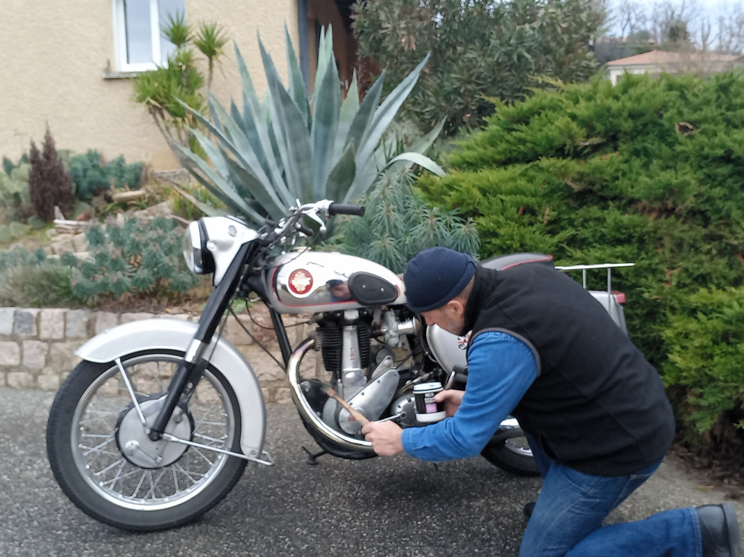

Bon c'est pas tout, va falloir trouver un lieu pour le passage de l'an 2023 à l'an 2024 ???
Là, c'était la dernière sortie de l'année 2022 ....
Cette année les routes de l'Ardèche sont bien salées , alors .....Que faire et avec quoi ???

Modèle extrêmement rare ! :lol: Tu ne devrais même pas rouler avec ! :roll: 8)

pour le sel, moi je tenterais un karcher doux ou au jet, en insistant dans les garde boue, replis de tole et carters exposés, en masquant magneto dynamo phare carbu
apres un petit tour hors route salée, pour secher tout surtout les freins, et enfin au retour : WD 40 partout pour l'hivernage ! (sauf les freins) :mrgreen:
superbe moto (1957 ?)

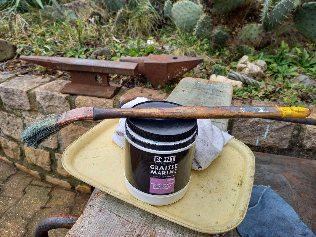

Contre le sel :
Je badigeonne toute la moto à la graisse... et après la ou les sorties hivernales, dégraissant bio et grand coup de jet d'eau !
Ah oui, avec Marine , de la graisse marine bien sur . :P

La graisse marine sur nos motos protége trés bien du sel, en quelque sorte , elle préserve du vieillissement . 8)
