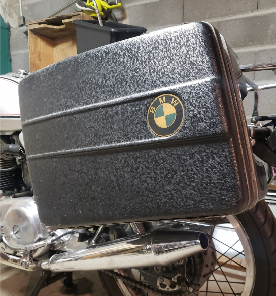

Re: porte bagages
Publié : 12 janv. 2024, 18:30
par JR
les sacoches sont des BM pas des Krauser , méa culpa
l'avant de la sacoche s'engage dans le tube avant et l’arrière tient par une fixation type ceinture de sécurité avec un verrou pour bloquer . A ma grande surprise je n'ai eu aucune adaptation à faire.
des photos seront plus parlantes
le carré protubérant est exactement de la taille kivabien pour s'encastrer entre les tubes du porte bagage,
la distance pot/ valise est parfaite
