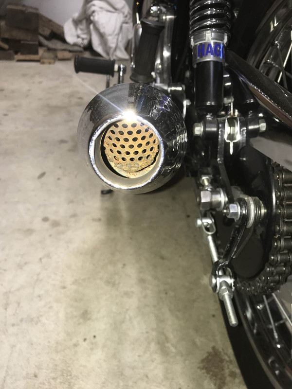

Une photo des échappements vendus par Armour ,vide ;une simple grille en travers à l'extrémité; très bruyant,trop et pas forcément un beau bruit d'Anglaise.
Ce n'est pas le CT qui m'inquiète mais je m'attendais à autre chose,prix 278 Livres ...(coût 352€).
J'aimerais savoir si quelqu'un a ce type d'échappement avec contre cône mais construit différemment et un bruit plus "académique".Merci.

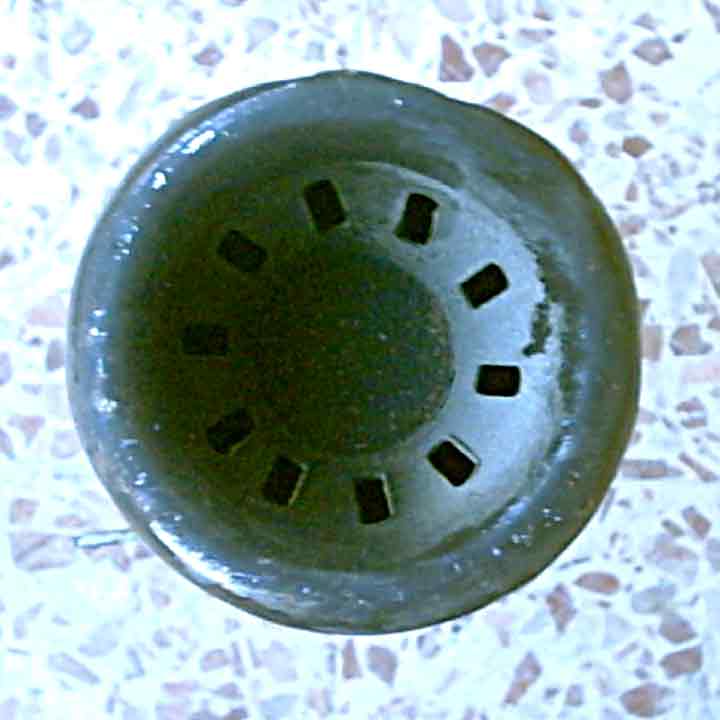

Le seul silencieux que j'ai eu un peu semblable c'est celui de ma Ducati Road, un Ixil, et son bruit c'est un son en bas régime moteur, grave, reposé et beau qui a une certaine ressemblance au battement d'un tambour et un son aigu, trépidant et très sportif en haut régime caractéristique des Mototrans-Ducati Monoarbre. Mais je ne connais pas ses dB parce que ma moto est restée garée pendent plus d'une décennie et elle n'est pas allée a aucun contrôle technique après que le contrôle de bruit s'est imposé. mais bon, le mien c'est type trompette et surement l’intérieur sera différent au tien de la photo.
Le silencieux neuf que j'avais acheté pour faire sa restauration:
Et le vieux silencieux, photo prise face au bout de sortie.

Je suis surpris.... j'ai acheté les peashooters de commandos de chez Armour pour remplacer ceux que j'avais (complètement vides) sur la T140.
Ils vendent ces pots spécifiquement pour T140.
Ceux que j'ai achetés ont la grille à l'arrière du tube, mais on voit clairement la laine entre le tube central et le cône extérieur.
La laine s'arrête au début du contre cône.
Niveau bruit, il y a une petite diminution du bruit par rapport à mes anciens pots et le bruit est beau.
Armour garantit le niveau de bruit à 85dB , mesure prise en statique, à la sortie du pot, dans un angle de 45°, à 50cms de la sortie.
J'ai vérifié avec l'appli sonomètre de mon smartphone et j'obtiens plutôt 90/100dB..... Mais comme sonomètre il y a surement beaucoup plus fiable qu'un smartphone (déjà rien qu'à cause des saletés à l'endroit du micro et puis, comment c'est étalonné? mystère.)
