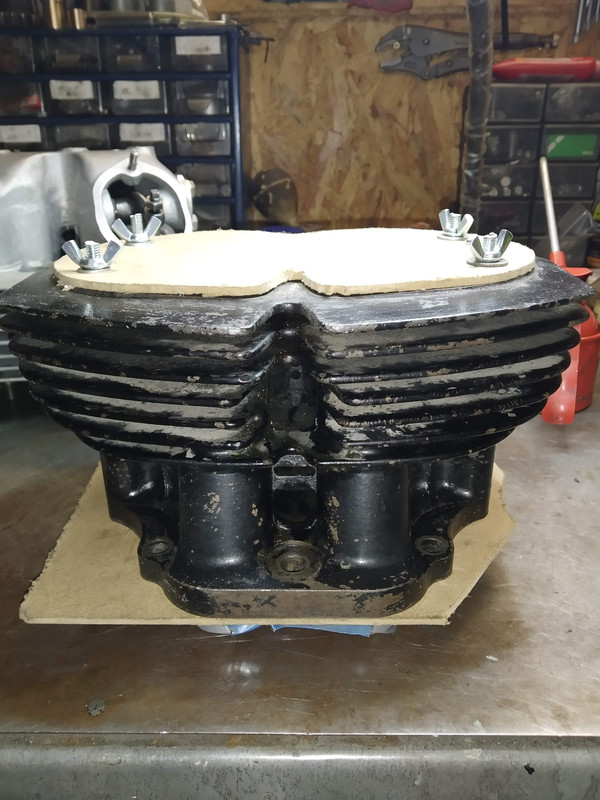

Au final j'ai fait ça :

Obture très soigneusement les passages de poussoirs !!!
Re: Masquage pour sablage
Publié : 22 janv. 2024, 09:20
par Richard
C'est bien jointif au centre de ta planche ?
Publié : 22 janv. 2024, 09:39
par Chouchen29
Ça n'est certainement pas étanche si on vient à insister à ce niveau, je vais peut-être faire le tour avec un scotche double face pour être sûr du coup.
Publié : 22 janv. 2024, 10:31
par manton1973
Et pourquoi pas y mettre un joint silicone ou autre pâte à joint.. la sable va vraiment partout...
Publié : 22 janv. 2024, 11:28
par Chouchen29
Oui ça peut être fait avec ça aussi
