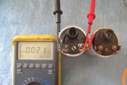

bobinage HT bobine M12
Imagebobinage HT bobine M6Image
bobinage baisse bobine M6
Imagebobinage baisse bobine M12Image
montage serie 2 bobines M6
Je n'ai jamais mesure un montage en série de 2 bobines M12 parce que c'est absurde, mais tu peux déduire que la résistance totale sera de 8 Ohm. Je ne connais pas la bobine double de 12V, mais sa résistance devra d’être de 4 Ohm ou un peu plus pour n'endommager pas a l'allumage électronique. Pense que si tu as problèmes d’étincelle dorénavant, peut être sera par cause de l'allumage électronique qui rate. Mais bon, encore je ne sais pas si ton allumage c'est par étincelle perdue ou non, si tu as monte 2 bobines 12V en serie ou une double bobine 12V, et je ne connais non plus les spécifications techniques ni de la bobine double de 12V ni de ton allumage. Espérons que dans le pire des cas, que tu aies monte 2 bobines M12 en série avec une résistance totale de 8 Ohm, soit dans le limite d’impédance admissible pour ton allumage et que ce ne soit pas grave.
