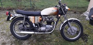

Sur des photos j'ai remarqué que certaines bsa avaient presque le même kick mais plus tordu...
j'men va chercher de ce côté.
Pour mon kick c'est ballot, je l'ai fait re-chromer cet été.
Re: Pots saucisson (de Lyon)
Publié : 25 janv. 2024, 21:31
par yvanoff
J'ai trouvé, BSA A65 de 1971, visuellement ça pourrais coller, maintenant faut trouver quelqu'un qui a la même...

c'est compliqué ,il y a aussi des coudes un poil plus long ,sur les oif il est aussi moins facile de rentrer les pots vers l'interieur ,enfin il faut essayer ,il y a eu aussi des pots US moins gros
sur la photo de la 71 on voit que ça touche
Publié : 29 janv. 2024, 20:28
par chris31fr
jean-pierre a écrit : ↑28 janv. 2024, 18:08
Et que le kick est mal monté .

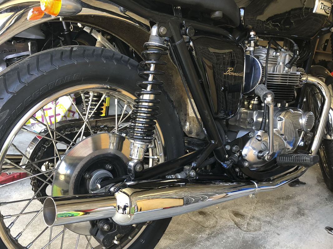

Les coudes plus long me conviendraient mieux mais où les trouver dans cette jungle ? :roll:
Publié : 30 janv. 2024, 17:16
cela a existé mais ? sur cette image trouvée sur google on peut voir qu'il y a un poil plus long
