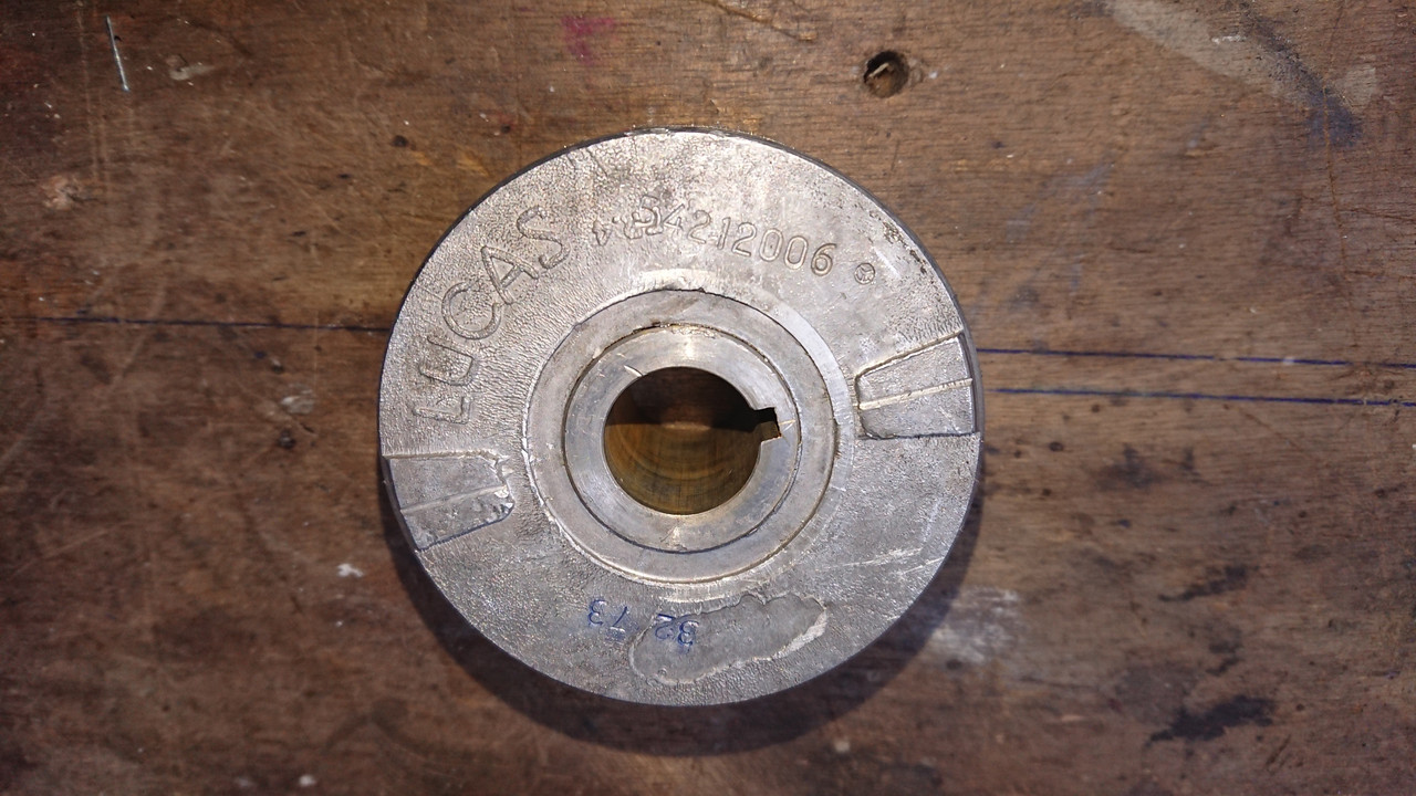

Pour le rotor seulement te dire qu'avec le temps perds d'aimantation. Avec un stator neuf le plus logique c'est remplacer le vieux rotor avec plus de 40 ans pour un autre neuf, ça ne serait pas un luxe sinon une dépense intelligente, sauf si tu connais un endroit que remagnetise la couronne extérieure du rotor toujours que ton rotor continue en bon etat et que son centre ne s'ait pas dégagé (j'ai eu un rotor dont couronne extérieure magnétisée bougeait avec un léger et très petit déplacement radial par rapport sa couronne intérieure ou centre plus solide en acier que se bloque au bout du vilo, ce qui me rendrait très difficile faire le réglage de l'allumage donc les marques de chaque cylindre pour régler l'allumage se placent sur la couronne extérieure)

Déjà pour ton rotor tu peux faire le test du gros tournevis,tu le tiens horizontalement et le rotor doit resté collé après.
Jusqu'à fin 71 début 72 les rotors avec les aimants collés avaient la fâcheuse tendance à se décoller pulvérisant l'intérieur du primaire voir plus,ensuite LUCAS les a modifié en les fixant au cœur du rotor, si je me souviens bien, en tout cas ensuite on en a beaucoup moins entendu parler. 8)
