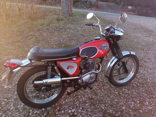

Bonjour à tous,
Oui je galère comme un débutant sur mon TR25W
PD03480: assemblé en nov 69 et immatriculé en France en fev 70
Pour ce qui concerne les caractéristiques du carburateur les Bibles me baladent clairement
Si on en croit le Rupert Ratio Pour le B25 1969 c'est gicleur 170 boisseau N3
upload image
Si on en croit le Haynes Unit singles pour le B25 non daté c'est gicleur 200 boisseau N3
Et pour finir dans le Roy Bacon Triumph Singles pour le TR25W c'est gicleur 200 boisseau N3.5
Si quelqu'un voit clair la dedans...
A noter que j'ai roulé à peu près bien avec un 170 / Boisseau N3
Sur la foi de Roy Bacon j'ai acheté et monté un 200/N3.5 soit: un cafouillage ( pour ça ou autre chose)
Donc si quelqu'un a des certitudes, merci de les avancer!

J'ai un B25 Starfire de 1968 ,carbu AMAL 928 , GICLEUR 170 , aiguille au milieu , coupe boisseau 3 , filtre a air camembert ,allumage electronique SACHSE , bobine LUCAS 12 Volts .Démarre et roulr trés bien.
