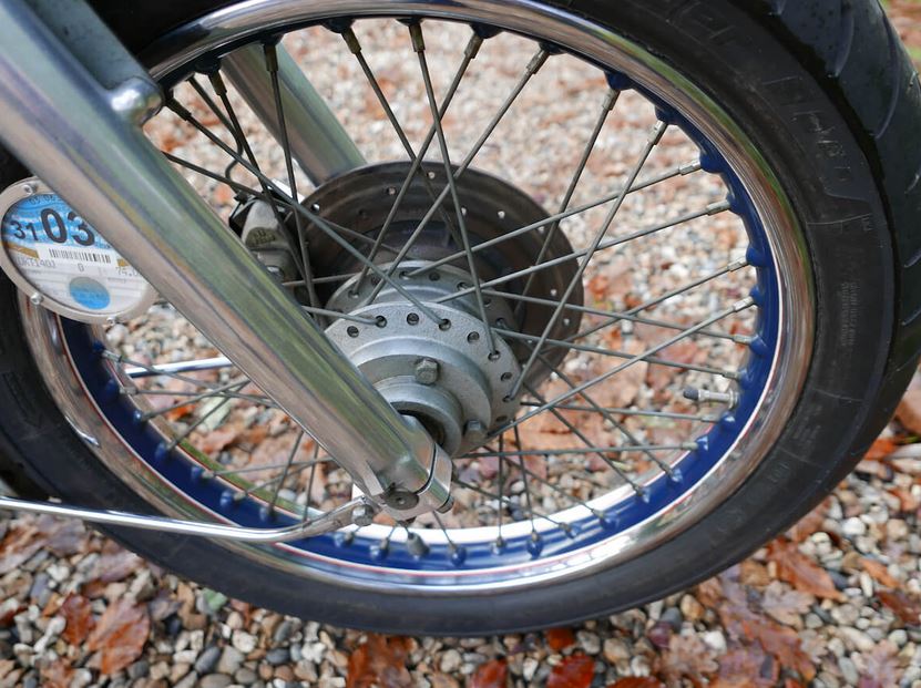

Blague à part. Faut faire comment??? L’un de vous a t’il une jubilée pour me faire une photo de ses jantes et me donner les dimensions de ces bandes peintes

Je ne comprends pas bien ce que tu cherches.
- La répartition des 3 couleurs (bleu, rouge et blanc) avec la largeur de chacune d'entre elles?
- La façon de poser la peinture pour qu'elle accroche sur le chrome?
J'ai trouvé cette photo sur le net, il n'y en a pas beaucoup.
Des jantes neuves, je ne sais pas où tu peux trouver ça.
Pose peut être la question à Chathokine, il connait un super peintre qui fait son affaire de ce genre de répartition des couleurs :
https://www.l-aero.com/fr/pages/cosmichrome-5.html
Et puis il y a ça qui donne des indications : https://www.motorcyclespecs.co.za/model ... u%2077.htm
Ils parlent un peu des jantes

Et tu pourrais nous montrer une photo de tes jantes neuves?
Parce qu'il y a peut être (sûrement) une chance que :
- le bleu couvre la partie arrondie centrale
- le blanc couvre le flanc de la partie verticale de chaque côté de la partie arrondie
- le rouge couvre la partie plane entre la partie centrale et le côté de la jante.... Je m'explique :

Voilà une autre photo du net.
On voit mieux les bandes de couleur. Je dirais que :
- le bleu prend toute la largeur de la partie arrondie et englobe les bases des rayons plus 1 ou 2mm
- le blanc et le rouge sont juste un filet fin de 1mm au bord du bleu
