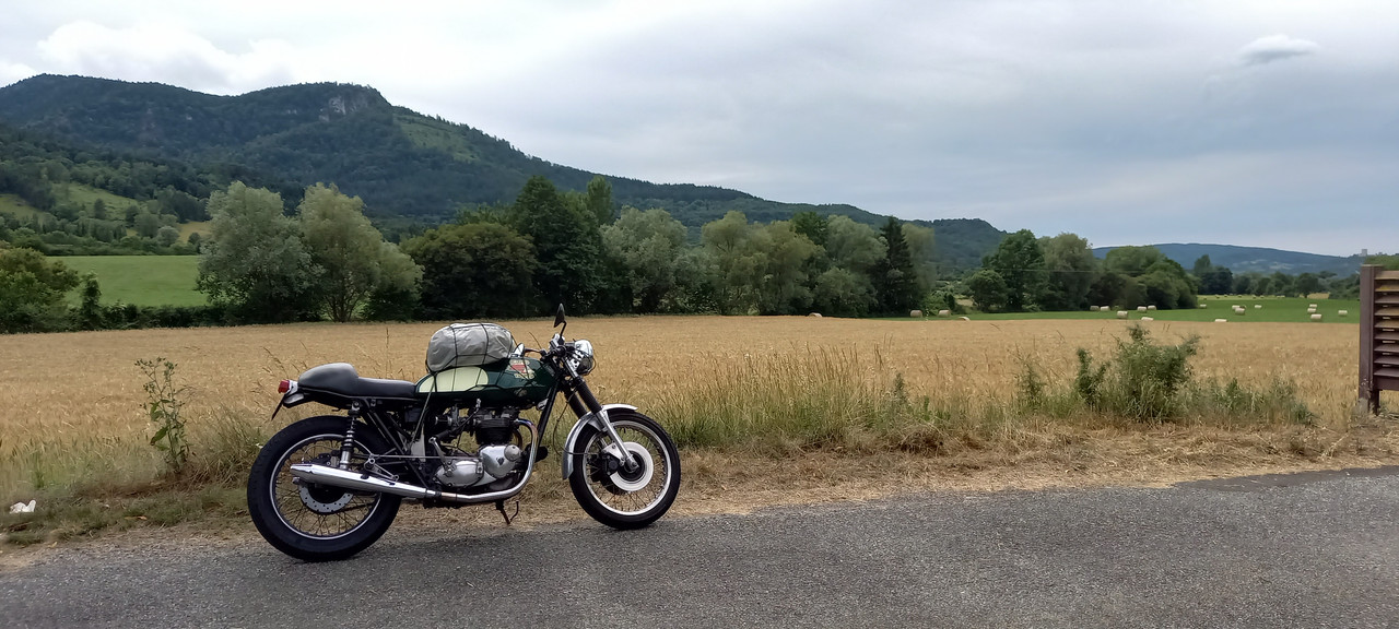

J'ai un Monobloc sur ma Bullet 500 anglaise :
