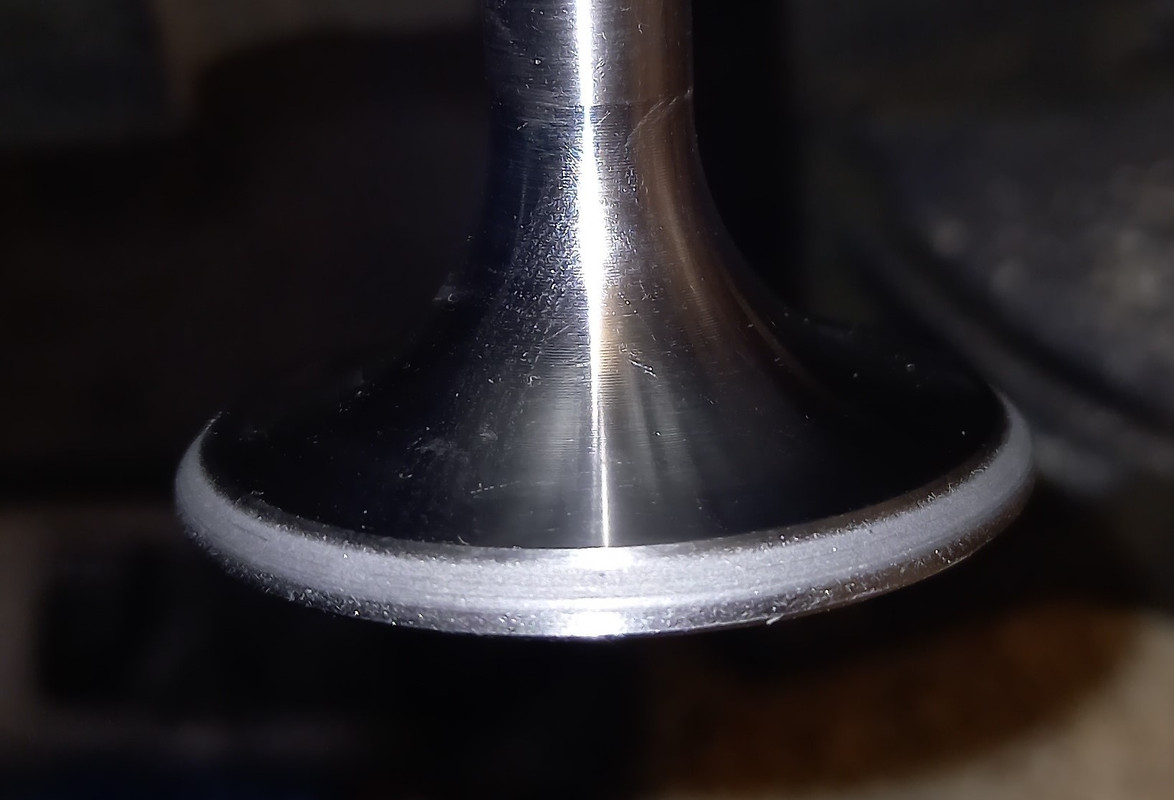

Rodage de soupape.
Comment est on sûr que le rodage (gros et fin) est fini et satisfaisant sans remonter les ressorts (pour éventuellement le reprendre si nécessaire) ?

De ce que l'on m'a appris, dès que le grain fin passé révèle l'uniformité du passage tant sur toute la circonférence qu'en épaisseur de trait.
Qui ne doit pas être trop pépé épais, donc ne pas faire toute la surface de la rectification.
Ça me semble même un poil trop sur l'image ci dessus.
Re: rodage
Publié : 09 mars 2024, 17:02
Donc , j'arrête là (soupape neuve Jean Pierre)

Je me méfie Jean Pierre.... J'arrête pas d'avoir des soucis sur cette soupape d'échappement. J'ai encore du la changer, l'ancienne a décidé de ne plus fermer, comme ça d'un seul coup alors que tout fonctionnait bien. Je n'arrive pas à comprendre ce qu'il s'est passé. Alors je me méfie, je prends le plus de précautions possibles. D'où ma demande car je n'ai aucune expérience dans le rodage des soupapes.
Ce que j'ai fait a l'air OK.

Ton rodage me semble correc. 8)
Après, en fonctionnement, ça va se tasser pour devenir plussse brillant.
