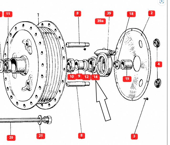

Souhaitant changer les 2 roulements du moyeu AR de ma Commando à frein à tambour, quel est la procédure de démontage pour éviter de tout exploser !
Vu l’éclaté pièces détachées il me semble qu’il faut retirer d’abord le cache et après ? Y a-t-il un piège à éviter ? Un outil spécifique ?

A la limite une clé à ergots pour défaire l'écrou qui fait entrainement de la prise de compteur,
et surtout bien repérer les sens et l'empilage des différentes entretoises et rondelles !

Déjà faut savoir si c'est une couronne boulonnée ou montée sur silent bloc.
Il me semble que dans le Haynes ou le WM Norton il y a tous les détails

Sur l'Atlas, la bague de maintien du roulement côté droit (prise de compteur) possède un pas à gauche

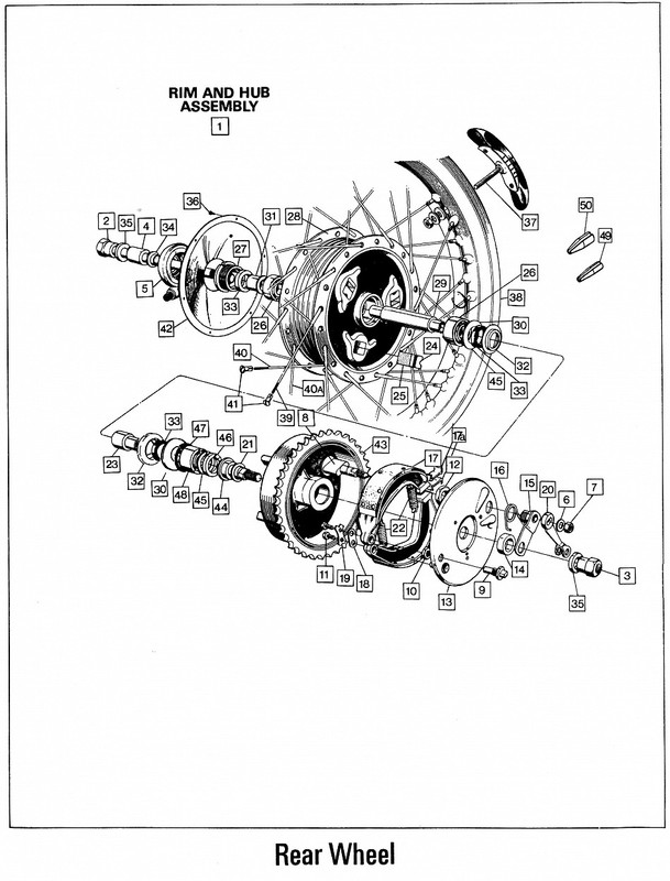

Pour éviter de tout exploser quelle est la procédure pour retirer les roulements ?

Bonjour Page 140 , tru trouveras ce que tu veux , il faut se servir de l axe de roue pour chasser les roulements et l'entretoise , amicalement Pierre

Tu commences avec un tube solide ou un rond plein au bon diamètre pour pousser
sur l'entretoise qui fera sortir le roulement. Elle est épaulée, donc c'est sur elle qu'il faut compter pour pousser un des deux roulements.
Certains font avec l'axe, mais vaut mieux le réserver pour son usage.
Quand un des deux roulements est sorti, tu as accès à l'autre très facilement puisque l'entretoise est venue avec le premier roulement.
Il faut prendre soin de ne pas mascagner l'entretoise, elle va recevoir les nouveaux roulements !
Si tu as un peu peur, tu chauffes au décapeur thermique le moyeu du côté où tu fais sortir le premier roulement.
Ce que tu feras pour insérer les neufs.

Je dois chauffer et sortir l’axe avec le roulement par le côté de l’entraîneur, puis sortir l’autre.
J’avais essayé mais pas « frappé » assez fort et sans chauffer.
Fort de ces informations je vais pouvoir recommencer en toute confiance.
