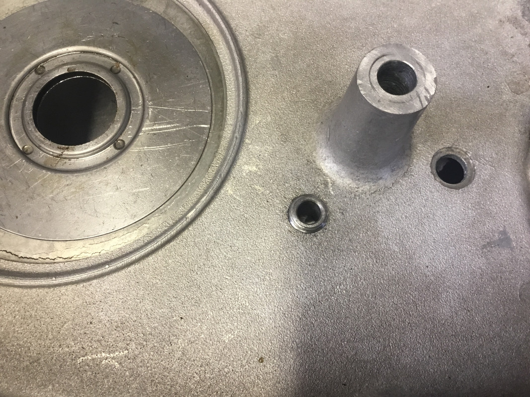

Bonjour. C’<est normal d’avoir un tuyau de reniflard qui part de l’arrière du carter intérieur de chaîne primaire et qui rejoint le réservoir d’huile ???? Sur le carter il y a un raccord de type banjo de fort diamètre ????

Moi j’en ai un sur le carter primaire qui est branché a l’avant du réservoir d’huile

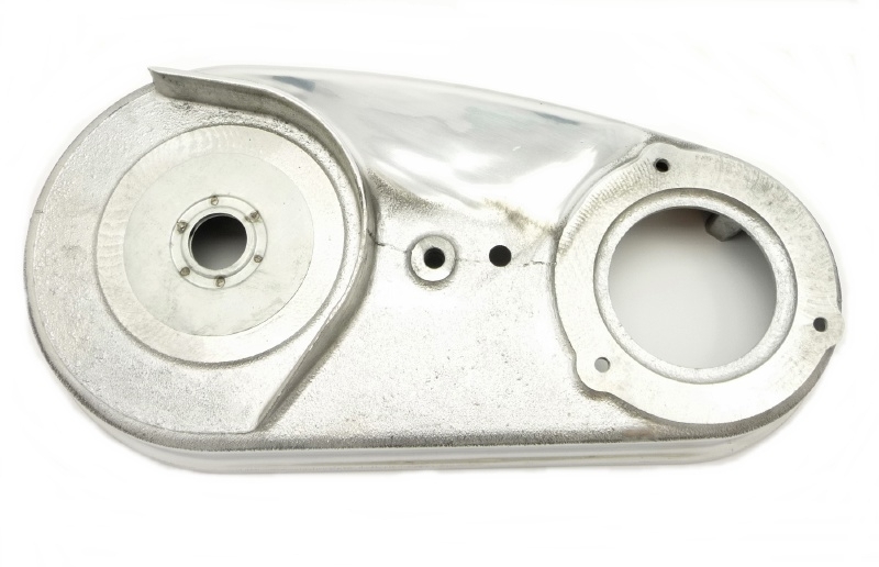

Voilà le montage.

Le carter est entrain de se découper autour de la sortie presse-etoupe de boite

Elle a l'air d'avoir eu une vie bien agitée cette commando. 8)
Re: Questions commando 750
Publié : 14 mars 2024, 22:17
Ces carters étaient coulés, et non matricés. C'est peut-être aussi un défaut de fonderie, il n'y a pas d'efforts transversaux à cet endroit,
sauf sur une chute sévère évidemment.

zerton a écrit : ↑14 mars 2024, 22:17 Ces carters étaient coulés, et non matricés. C'est peut-être aussi un défaut de fonderie, il n'y a pas d'efforts transversaux à cet endroit,
Et planter un reniflard ici n'a pas de sens.
il me semble avec cette image que le perçage de reniflard aussi étonnant qu'inutile (encore une œuvre du beau frère responsable chez brico-etplus) est percé dans la protection projection de la chaine secondaire...il me semble

C'est intéressant. J'ai vu ce sorte de bricolage seulement sur les carter primaires des moteurs 2T tres anciens des années 60 quand les caoutchoucs des joints toriques n’étaient encore tres résistantes et défaillaient tres vite, afin de retarder le remplacement de la torique du vilo quand par l'usage permets que se coule un peu de pression du carter moteur vers le carter primaire ce qui provoque une haute pression dans le primaire et plusieurs fuites d'huile de la transmission qui suint partout. Un petit trou en haut, avec un petit banjo et un tuyau vers le filtre d'air du carburateur ou tout simplement un tuyau vers l’arrière pour evacuer la pression interne permets retarder le changement de la torique du vilo en évitant un carter primaire graisseux qui goutte d'huile partout.
Ma Montesa Impala avait le même truc et son carter primaire etait perce en haut avec un banjo et un tuyau de sortie des gaz vers le filtre d'air et j'en ai vu aussi des autres et aussi plusieurs Bultaco et Ossa avec.
