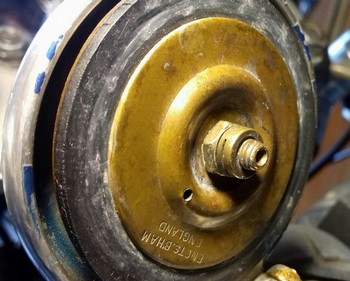

sur mon vieux réservoir Rickman , j'ai un bouchon d'époque qui fuit '' of course ''.
j'hésite à forcer le desserrage de l'écrou car c'est un écrou-frein anglais avec une bague fendue , très efficace mais
dur à desserrer pour changer le joint :
quelqu'un aurait il la pratique du démontage de ce genre d'écrou ?
merci d'avance
Francois

Tu as deja essaye d'ouvrir la rainure pour la remettre dans son état d'avant d’être pliée et déformée?

je vais essayer d'ouvrir la fente mais pas sur que le filetage soit d'accord .
Le british sur youtube ne peine pas apparemment et ...pas besoin de nettoyer le bouchon !

En forçant un peu , ça se débloque .
Écrou un peu abimé , test d'étanchéité avec joint en chambre à air de même épaisseur.
Ecrou à surveiller bien compris , si je trouve ce que c'est comme filetage
je le remplacerai...
