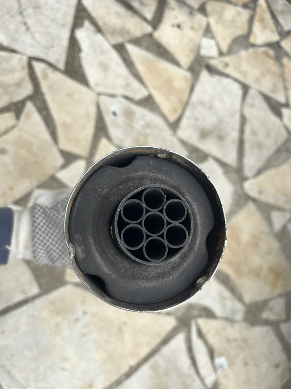

Hello Les gars,
Quelqu'un saurait il comment ouvrir ce genre de silencieux ? Car j'aimerais y mettre de la laine de roche , ça fait un bruit de l'enfer :twisted:
merci !

T'as essayé de faire tourner la chicane pour mettre les bosses en face des creux ?

Ouai j ai essayé mais sans bouriner.. effectivement ça a l air d être ça mais avec l age c est bloqué..

Si c'est monté comme ca, va falloir y aller au dégrippant, voire chauffer. Bricoler un outil genre un petit tube cintré qui s'emboite dans deux trous de la chicane pour faire tourner tout ca..

J ai retenté, pas évident ..si quelqu’un a la solution miracle je suis preneur

Un extracteur à trois griffes, pour les insérer dans les évidements périphériques, et avoir ainsi une prise pour faire tourner cette pièce ?

Tu tape le pot ( sans le cabosser) sur un morceau de bois, ça peu décoller la calamine et permettre de sortir la chicane
ça a marcher pour moi

De la tige filetée dans deux trous opposés, avec un écrou sur chacune pour ne pas qu'elles tombent,
tu fais dépasser un peu et tu prends un levier, manche à balai, barre de fer etc pour faire tourner l'ensemble chicane.
Quand les encoches sont bien à leur place, tu prends le balai de ta femme et tu l'insères délicatement dans le petit trou du pot,
ce n'est pas sexuel... :roll: Et tu tapotes gentiment , ça sort tout seul. 8)

Hello comme guyader 3 griffes en fer plat à 90°, une des griffes plus longue pour emmancher un tube ou autre, tu fixes le tout à la pince grippe et un poste à souder (voisin, pro) si c'est une pince grippe de qualité tu peux déjà essayé avec un tube.

J ai démonté l autre silencieux en deux minutes sans aucun problème pour y mettre de la laine ( de verre de la déchèterie :mrgreen: ) je ne pense pas que ce sois l,idéal mais bon..
Quant au premier la chicane était bloquée de chez bloquée, malgré la chauffe , le bois etc.j ai dû la défoncer pour la sortir, j’ai refait un peu de soudure et remonté à la graisse cuivre.
Résultat ça fait moins de bruit :P :P
