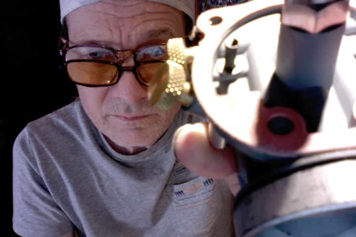

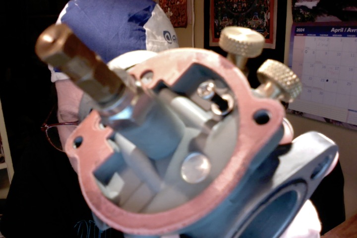

Bonjour à tous
Entaille laissé sur le flotteur due à l'enrichisseur manuel (photo1) ...
Est-ce que quelqu'un sait si les nouveaux flotteurs noir des Amal Premier sont
en styromousse plein ou une coquille avec chambre à air à
l'interieur ?
Aussi existe t-il une solution pour ameliorer le bout de l'enrichisseur ? (photo 2)

Pourquoi il est marqué comme ça ? Je pense que c'est plutôt de ce coté que tu devrais regarder.
Pour moi il y a deux possibilités:
  • Soit le niveau d'essence est trop haut et le flotteur est en contact perpétuel avec le poussoir
  • Soit le poussoir est trop bas , et je pense que tu dois plus être dans ce cas
  • Ou alors tu titilles en mode parkinson haute fréquence ... faut pas ...
Je sais, ça fait trois :mrgreen:
Re: Flotteur Amal Premier
Publié : 01 avr. 2024, 09:43
Regarde si la petite tige de poussoir du titilleur s'introduit complètement dans le trou sans dépasser le plain de la base du corps du carburateur.
Parfois elle en sort un peu ce qu’empêche au flotteur remonter complètement pour agir comme butoir.

pour améliorer l' embout du titilleur, y introduire un clou à tête ronde, il marquera moins ainsi le flotteur, et comme déjà dit, maintenir simplement enfoncé le dit titilleur, sans lui faire faire des mouvements d' aller-retour.

Merci des conseils 8)
J'ai planté une vis dans l'embout du titilleur ... du travail d'artisan.

Pour moi, le titilleur doit juste appuyer sur le coté du flotteur de quelques millimètres pour relever le pointeau et remplir la cuve. Comme ET, il touche peut être en permanence parce qu'il dépasse trop en position repos. Ou le niveau de cuve est trop haut et le flotteur frotte contre tout le temps. Mais niveau de cuve trop haut, ca veut dire carbu qui déborde à l'arrêt et ratatouille à haut régime par exemple. Et titilleur qui dépasse trop, quand tu appuis dessus, même délicatement, il appuie trop sur le flotteur, peut être le coule-t-il jusqu'au max, et il le marque profondément. Du coup, au lieu d'allonger le titilleur avec une vis, je chercherais plutôt à estimer la distance entre la position repos et le contact avec le flotteur. Tu ajoutes 3mm d'appui sur le flotteur et tu compares avec la course max du titilleur à l'exterieur quand tu appuis avec ton gros doigts.
Etant de nature fainéante, après contrôle du niveau de cuve, je refermerais délicatement la tige du titilleur pour qu'il remonte un peu plus en position repos... Et je ferai des tests à vide et à l'eau avec un bout de scotch sur la marque du flotteur pour voir si ça touche toujours.
