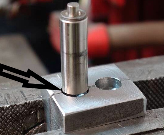

par ET
Merci pour vos commentaires élogieux.
Comme tout le monde, pendant des années j'ai bricolé avec des serres câble, avec plus ou moins de succès ... et mes câbles avaient une durée de vie plus courte aussi que ceux achetés tout faits (des Venhill par exemple)
Et puis à force de chercher la petite bête, je me suis rendu compte que les gaines avait trop de jeu sur les embouts, que les câbles étaient toujours un poil trop courts ou trop longs ... bref, à un moment donné j'ai passé la vitesse supérieure.
Puis pendant 10 ans j'ai fabriqué mes câbles avec un bain de fusion sans contrôle de température, c'était déjà mieux, mais je passais beaucoup de temps à former l'extrémité en forme de boule à la main avec une petite pince ...
Après être tombé sur l'outil de Venhill ... bon sang mais c'est bien sûr .... hypra simple ...
Et l'achat d'un bain de fusion qui chauffe à la bonne température a vraiment été un plus ....
Les câbles Venhill sont en acier galva, pas d'inox
Les câble de VTT font ø1,2mm . Normalement il faut ø1,5mm pour un câble de gaz. Mais je suppose que les ø1,2mm vont bien aussi.
Je n'ai pas encore trouvé de câbles de gaz 7x7 en ø1,5mm tout seul sans le kit complet, Venhill en détaille pas ...
Pour un câble de gaz comme celui, il faut compter
  • 25€ d'achat du kit
  • 10 € d'appro matière : 20 cm de tube inox 6x40, 10 cm de tube PTFE 4x3, un peu d'étain, 5cm d'acier à décolleter pour les manchons, 5cm d'alu 2017A (Dural), écrou fin M8
Et je compte facile 4 à 5 heures de boulot si tout va bien
  • Usinage vis tendeur 2h
  • Usinage des manchons acier
  • Cintrage des tubes de renvoi
  • Étamage
Le gainage des tubes de renvoi est l'évolution de cette année. Un de mes bons camarade insistait lourdement en me disant que mes câblées étaient bien joli,s mais qu'ils grattaient un peu ...
Et ça apporte vraiment un plus.
J'avais fabriqué ça pour un copain ... chouette, mais ça manquait un poil de fluidité ... avec une gaine téflon, je pense que ce serait parfait ...
