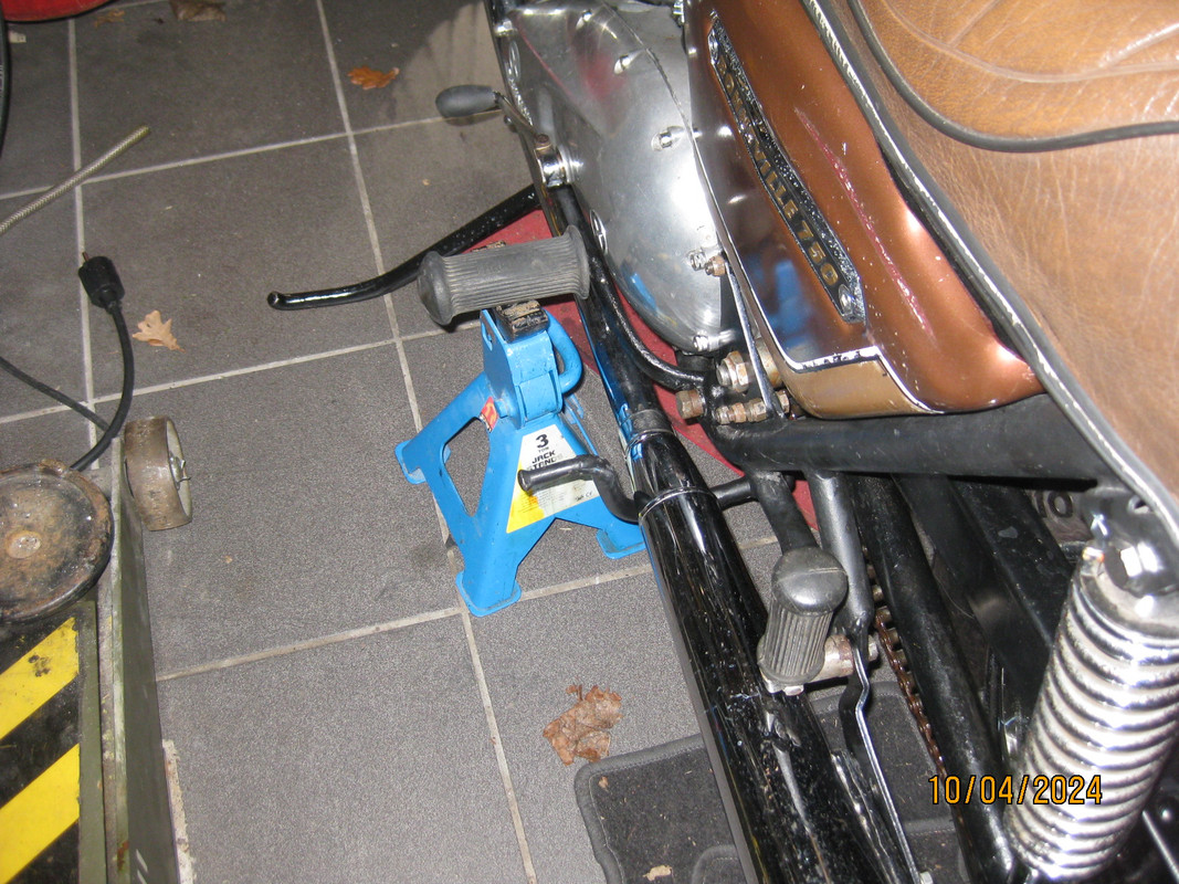

Vous aviez raison.... j'ai mis la moto sur cric bien verticale.
Tout ça m'a confirmé qu'elle est parfaitement réglée. Et aucune huile par terre
