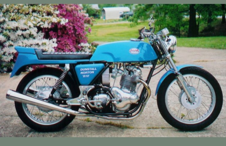

Salut
Je recherche la référence d'une couleur bleue utilisée sur les machines norton Paul Dunstall.. comme sur la photo jointe..si quelqu'un a ça !

c'est pas evident les images sur le net j'ai trouvé ça
https://classicavenue.com/product/1971- ... -dunstall/

Merci !
Pas sûr que ça soit le même bleue sur ton lien, que celle de ma photo, en fait j'ai une selle avec peinture d'époque semble t il, elle ressemble bien à ma première photo.. Est il possible qu'un peintre puisse reproduire une couleur à partir de ma selle ?? :roll:

avec un modele en principe un bon peintre en carrosserie avec des nuanciers doit pouvoir le faire

Bien sûr, un bon pro te reproduit n'importe quel couleur avec un peu de patience.

La référence de couleur n'est valable que dans un référentiel (RAL pour l'industrie par exemple) et pour une marque de peinture de l'époque ....
Donc si tu donnes la référence d'un bleu My British Blue Sky au peintre, il ne saura pas quoi en faire.
Sauf pour certaines marques comme BMW qui vendent de la peinture à la bonne teinte, les carrossiers font leurs propres mélanges, donc il y a souvent des écarts.
Le plus fiable reste comme déjà dit de donner un truc déjà peint à la bonne couleur, si possible dans un endroit caché pour ne pas avoir été dénaturé pas les UV, comme par exemple le dessous d'un réservoir.
Sur la T100 j'ai utilisé une peinture en bombe Motip bleue métallisé pour le cache latéral et le réservoir d'huile, et l'excellent carrossier qui m'a débosselé et peint le réservoir est arrivé très près de cette couleur. seul le le brillant n'est pas identique.

Mon fournisseur habituel de peinture me propose effectivement de passer ma selle au spectrometre ! :cry:
