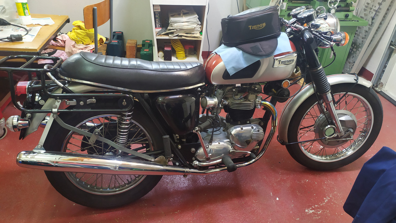

par tritonwild
Alors, j'ai acheté et monté le même genre en pré unit - je me permets de te préciser que les pots que tu montres, sont pour T 120 / T 140, pas pré-unit
https://www.classicbikeshop.co.uk/trium ... escription
pour moteur T110 kité 750 cc 10 à 1, a culasse Bonnie,
je les trouve tres beaux aussi, ils font 44 mms exter j'ai pensé, peut etre à tort, que les "short circuit" demandaient du
couple et de la puissance
l'ensemble respire bien, parait efficace accouplés à des mégatons
je n'ai pas d'infos technique, juste le sentiment de Clubman qui trouve que mon Triton avionne aussi bien que sa BSA A 65 kité 750 cc avec pipes "siamese"
j'éspère avoir pu te "conforter" dans ton choix !

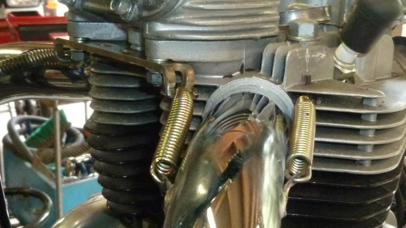

44 mm en sortie de culasse!!!!!!
Sur une T 120?
Re: Tuyaux d'échappement "big bore"
Publié : 22 avr. 2024, 21:39
par tritonwild
push in
par acquis de conscience je vérifierai demain ! là ça caille
Publié : 22 avr. 2024, 21:46
par FRANCK
Avec des Push out le diamètre des tube côté culasse doit être de 42 mm intérieur ( unit engine)
Publié : 22 avr. 2024, 21:49
par FRANCK
Les tubes de 44 mm sont pour des pré-unit
Tout cela bien sûr mesuré à l’instant
