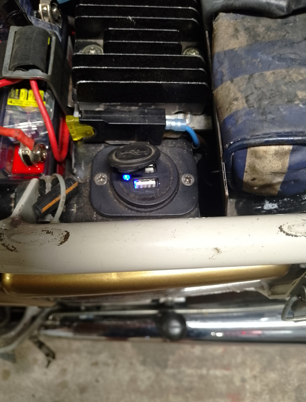

Peut on monter cette prise USB avec le + à la masse :?:

Sûrement il doit y a deux fils qui l'alimentent.Tu branches le rouge sur la masse et l'autre sur un fil en aval de la clé de contact .

Oui Joël, sans aucun problème, tant que le corps du truc est isolé de l'extérieur.

ça dépend du type de transfo 12 volts/5volts intégré à la prise USB ou non

Pour ce qui me concerne, le risque n'est pas la prise USB, mais l'embout (micro/mini /type C) du câble que tu manipules
qui peut toucher une partie métallique de la moto.
Ça vient de me coûter une platine Trispark... :oops: :twisted:

En principe une prise de chargeur de portable de qualité peut se connecter sur une moto avec positif a la masse. Il faut respecter la polarité de connexion de la prise achetée, si le boitier a deux câbles il faut connecter le câble rouge a positif et câble noir a négatif, et après vérifier que la pièce métallique autour de l’entée est complètement isolé du reste de la carcasse ou du boitier qui la content.

oui Joe . un positif est un positif , faudra juste aller chercher le négatif plus loin. j'en ai un comme çà sur la commando . ces chargeurs sont souvent munis d'une led , leurs alimentations doivent donc être coupées par le neiman . pas de branchement direct batterie , sauf s'il est muni d'un interrupteur . ce qui existe et là le branchement est beaucoup plus simple . çà se connecte en lieu et place du faisceau permanent du chargeur batterie , plug & play

joe a écrit : ↑26 avr. 2024, 21:35 oui Joe . un positif est un positif , faudra juste aller chercher le négatif plus loin. j'en ai un comme çà sur la commando . ces chargeurs sont souvent munis d'une led , leurs alimentations doivent donc être coupées par le neiman . pas de branchement direct batterie , sauf s'il est muni d'un interrupteur . ce qui existe et là le branchement est beaucoup plus simple . çà se connecte en lieu et place du faisceau permanent du chargeur batterie , plug & play
Je l'ai branché en permanant pour pouvoir charger sans mettre le contact bien sur . Donc d'apres toi c'est du à la led qui reste allumée en permanence :?:
