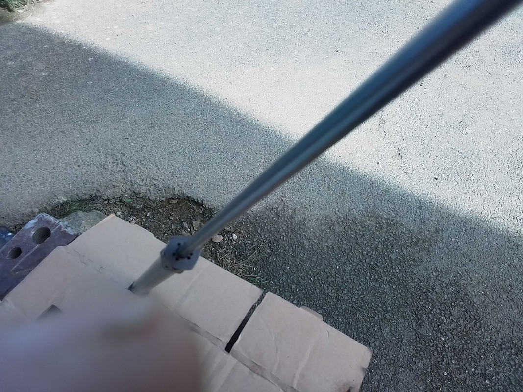

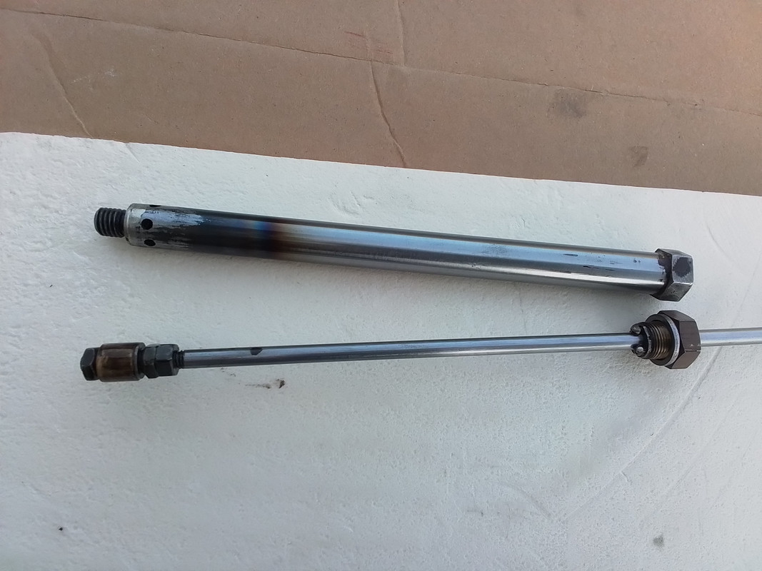

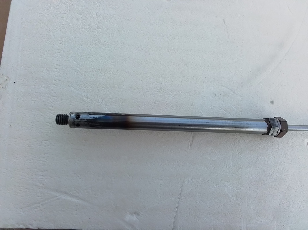

Bonjour à tous
Après avoir constaté une tenue de route un peu floue autour de 100 km/h sur la GS, demontage de la fourche et première grosse surprise,les tube ont été chauffés pour être redressée, marqués et meules, un vrai travail de sagouin. Deuxième surprise un montage que je ne retrouve pas sur le Haynes,
Il s'agit d'un tube fixé au fond du fourreau dans lequel coulisse un piston en laiton dont la tige est vissée au bouchon supérieur du tube, la réalisation semble maison ,du coup est-ce vous connaissez ce montage origine ou pas.
Merci Didier

Ca ressemble de loin au kit vendu par Edddie Dow, pour améliorer ces fourches...
https://www.google.fr/search?q=eddie+do ... rM&vssid=l
Effectivement ça ne sort pas de chez BSA...

Avec une photo des fourreaux, on pourra peut-être savoir ....mais , à priori ce montage se faisait avec les fourreaux d'origine ..;

Photo des fourreaux

Pour moi, c'est du BSA :mrgreen:

Pour moi aussi !

j'ai la même sur mon A7

Des fourreaux de B31 ! et de GS...

sans doute une copie du kit Eddie dow ?
https://www.britishbikebits.com/fork-da ... ns-singles

Merci pour les infos, les pièces sont commandées, je pense conserver la modif, faudra voir le comportement avec des tubes et des bagues neuves.
